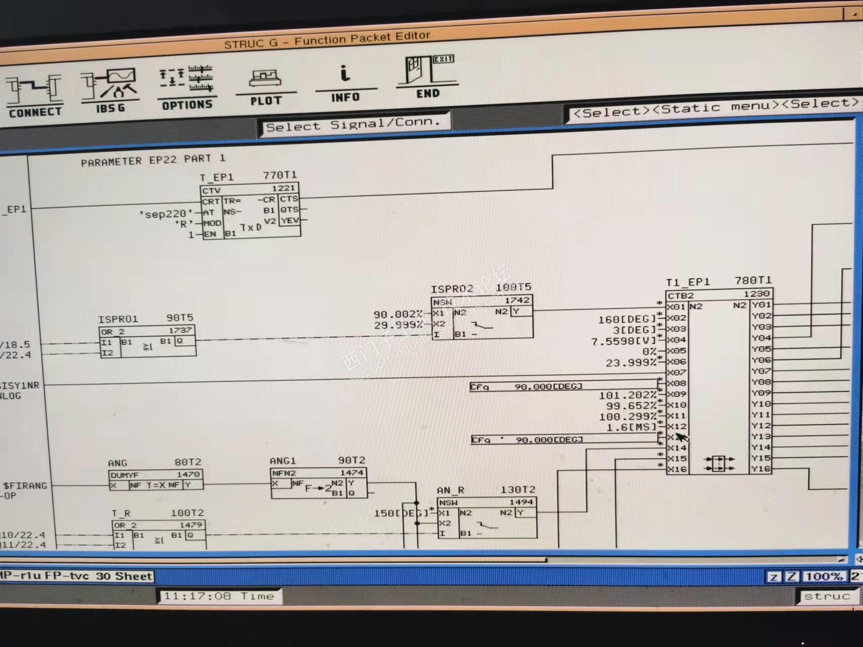

昨天, 子公司的中板SimadynD系统, 下辊的变压器烧了, 原来的变压器室星三角, 备件只有星星。 现场人员咨询天传可以使用,让我们总部自动化部过去一块看看。
      部长二话不说,开车拉上我就赶路。
      路上,我俩探讨, 交交变频本来就是功率因数低,谐波打, 上下辊有30度相差 ,还能抵消一部分谐波。这下直接同相位, 谐波直接翻倍。 可能会影响电网正常运行。
      到现场,已沟通, 天传所认为问题不大,也就是谐波些微大一些,功率因素更低一些而已。
      我们一群人探讨, 系统的相移参数在哪里, 应该怎么改。 普遍认为, 只要下辊照着上辊改成一致就可以了。 但是听说,天传已经派人带着示波器过来了, 要用示波器进行定相测试。
      我们找到程序中关于相移的参数, 如图:
分别是上下辊的相移参数, 也就是主回路相对于同步电源的相移。
      等等, 怎么两个相差150度, 而不是30度。 一时大家都有点蒙圈。超出了认知。 再三确认同步电源是来自同一个变压器以后, 陷入深深的迷茫。 咨询了几个大厂的传动专家, 也是认为不用管这个150度, 既然变压器换成了和上辊一样的, 那就照着上辊的参数改。
      当然, 我们只是探讨在哪里改,怎么改, 以备万一以后需要自己改时, 不至于手足无措。
     我们等到下午四点多, 天传的工程师还没到,我们只好打道回府。
     今天造成,部长让我去现场确认一下具体情况。
     到现场已沟通, 好家伙, 昨天天传工程师,带着示波器, 进行模拟脉冲定相。 最后发现,上下辊的同步电压的相序不一样。 上辊是BCA, 下辊是ABC.
     一切豁然开朗。
     虽然同步电源来自同一个变压器,但是由于相序不一致, 相当于两个相差120的同步电源。 再加上30度相差, 可不就是150度。
     一句话,现场真的可以学习到书本上学习不到的东西。 学习了。
