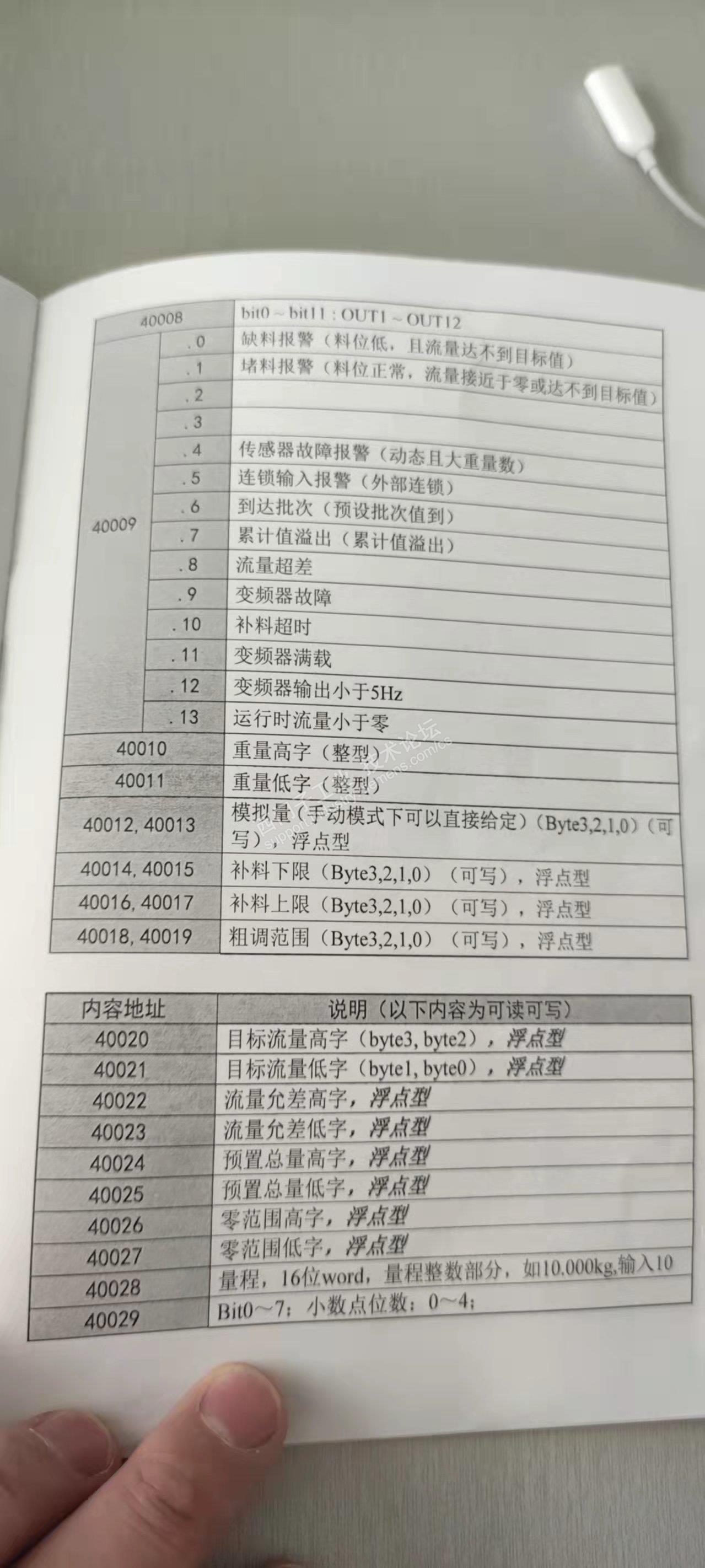

1200PLC和一个失重称通过modbus RTU通讯,仪表手册给的通讯数据有很多,有的数据可读可写,这样的话应该怎么编写通讯程序
