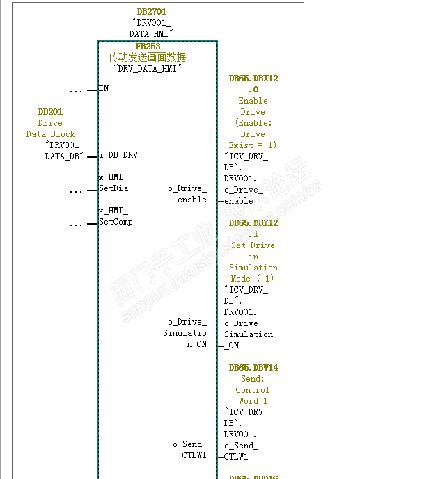

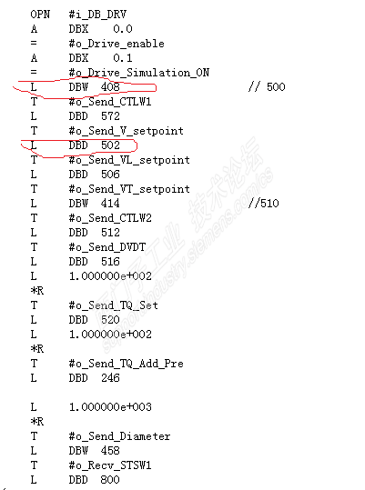

一时想不清楚 第一张图的DBW DBD的地址是要从哪里来的 ,
