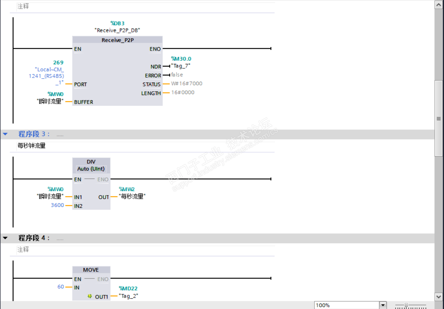

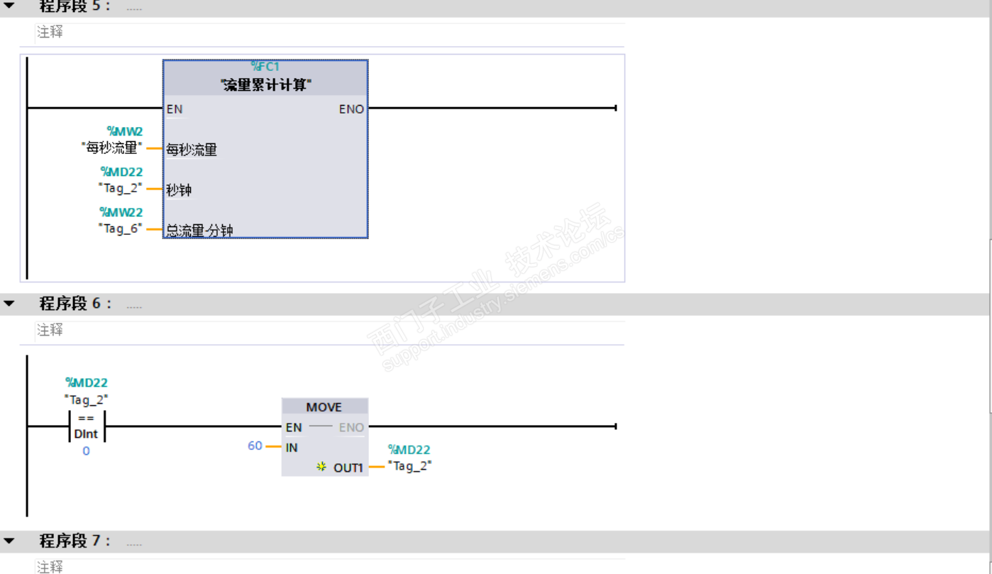

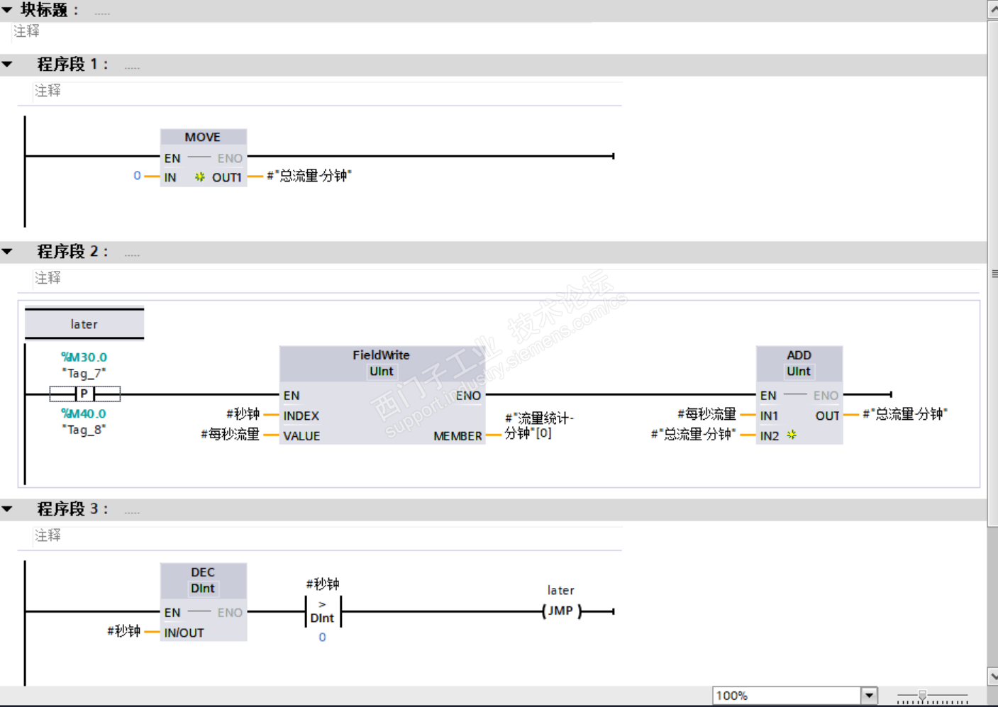

我这样写能跑起来吗,会不会中断循环里的程序还没再次循环取值,FC里面的已经又开始用上次的值在累计了。小白练手,没有实物,自己在这瞎想写写的
