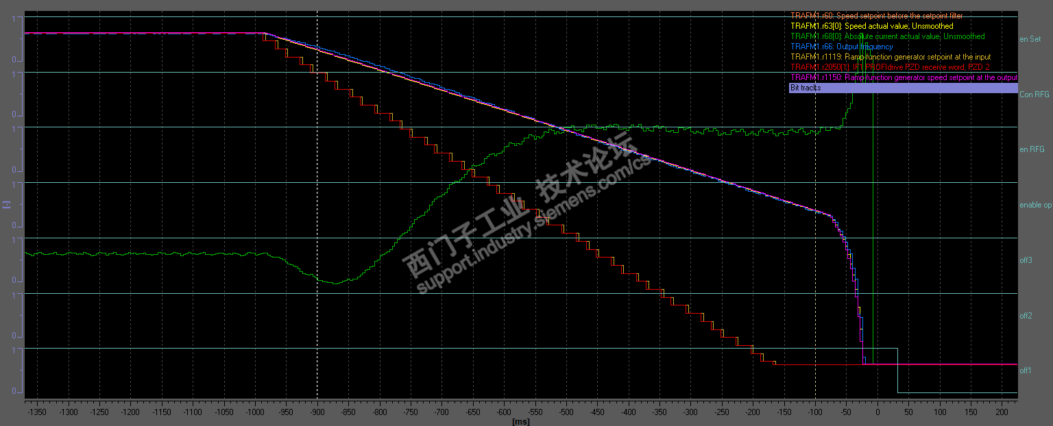

S120 集中传动带了一组辊道,VF控制。通过向导进行了简单调试,做了静态识别,报文配置是352,斜坡下降时间是4S,最近报了30017故障,经过故障录波发现斜坡输出很怪异。在故障时刻前100ms处突然断崖下降,斜坡输入未见异常(只是输入的速度下降斜坡比装置的快)。请问这个问题可能出现在哪里。
