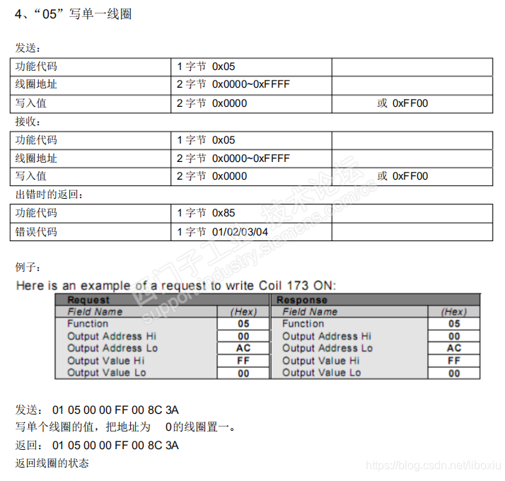

以下是引用李岩在2022-03-23 09:54:55的发言 >8楼
我该在VW3200中填啥子数?
好像松下的通信协议是标准的啊!
