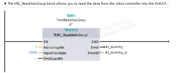

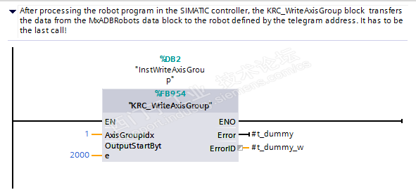

像图中这样通过一个变量2000,是如何访问IB2000到IB2253这段输入信号的,还有对应的输出信号的呢?
