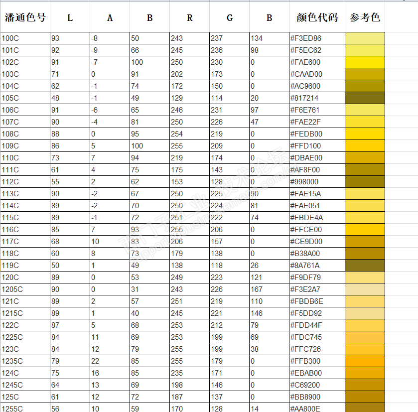

其实最有用的是定义的项目调色板中的颜色,特别是有些用户对WINCC上显示颜色有这样那样不同的要求,比如说你选用的调色板中的“0”号红色来显示设备有故障,但当你项目做好了,客户说我要用黄色显示,你就只需要把“0”号色改为黄色,所有用到“0”号色的都改成黄色的了。特别是对画管道、设备状态等很有用
调色板的功能确实挺好,我们在选择颜色的时候很犯难,不知道选哪个颜色,通过调色板可以把我们常用的颜色保存到调色板中,直接取就行。颜色可以参照一些现有色卡,我传一个配色方案,可以选择颜色一目了然。
PANTONE(R)潘通色卡EXCEL版对照表.zip
下面这个调色方案Excel文件更好,无奈西门子网站更新只更新门头,上传文件格式太单一,上传文件大小不能超过1M,很无奈。
