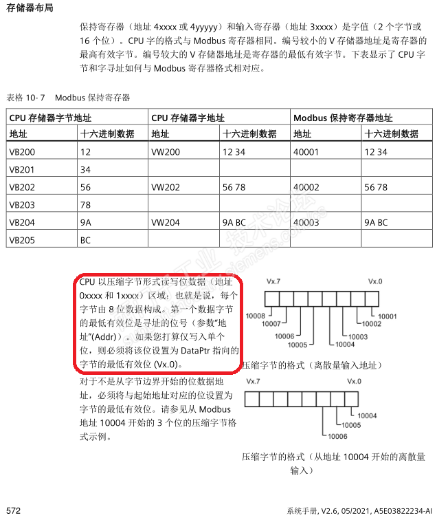

回复:smart的MODBUS库能向线圈(bit)发送FF00吗?
winter938
    1550
    33
    41
注册时间:2005-06-09
发布于 2022-03-23 22:25:38
15楼
手册上有答案
