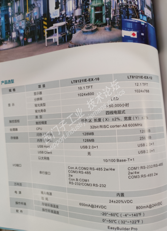

最近有个供应商来我司推销产品,其中有一款是防爆触摸屏?其实就是一个防爆盒子里面装着一个威纶通的触摸屏。他们就讲这个是防爆触摸屏!?
威纶通应该是没有防爆认证的触摸屏的,供应商这种做法就是把一个非防爆的屏幕装在防爆盒里,然后隔着一块防爆玻璃操作??
我问他是不是隔着一块防爆玻璃?如果不是,那么根本不防爆。如果是隔着一块防爆玻璃,这还能操作得了屏??
隔着玻璃能操作得了触摸屏??
证书编号:    GYB16.1771X
制造商:    珠海市长陆工业自动控制系统股份有限公司
产品名称:    防爆触摸控制终端
型号规格:    LT8121iE
防爆标志:    Ex d ibⅡB T6 Gb
证书状态:    有效
起始日期:    2016-09-29
截止日期:    2021-09-28
