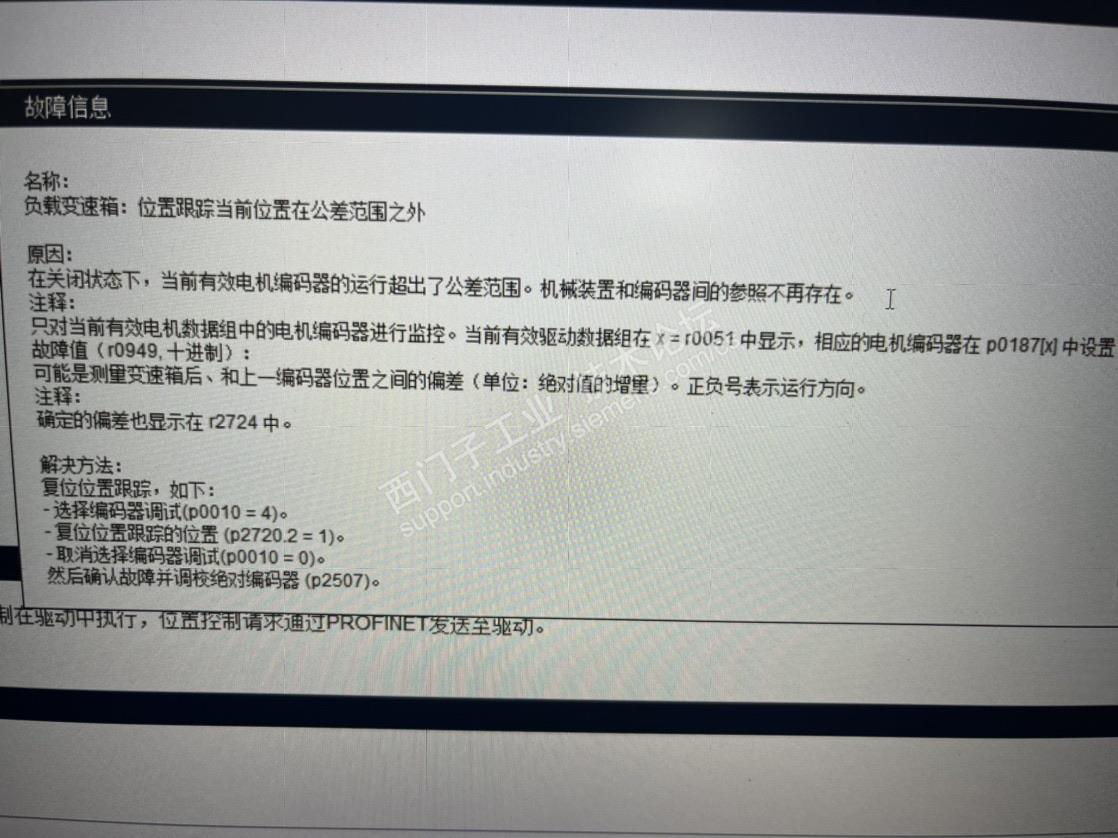

V90PN 报警 F7449
3743
2022-03-24 15:34:12
V90PN  EPOS 模式重启后报警,位置没有丢失,跟断电前一样,但是必须重新复位绝对值编码器才能消除报警,有没人知道怎么调整下,驱动器都没有找到P0010 等参数
