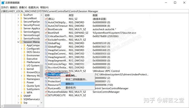

回复:starter V5.4安装win10 64位 装不了
手机用户20190529438231
注册时间:2019-05-29
发布于 2022-03-24 15:39:49
利用win+R调出运行输入regedit命令打开注册表,然后按照如下路径:HEEY_LOCAL_MACHINESYSTEMCURRENTCONTROLSETCONTROLSESSION MANAGE找PendingFileRemameOperations选项进行删除,如下图所示。(删除注册表了,电脑就可以不用重启。)
