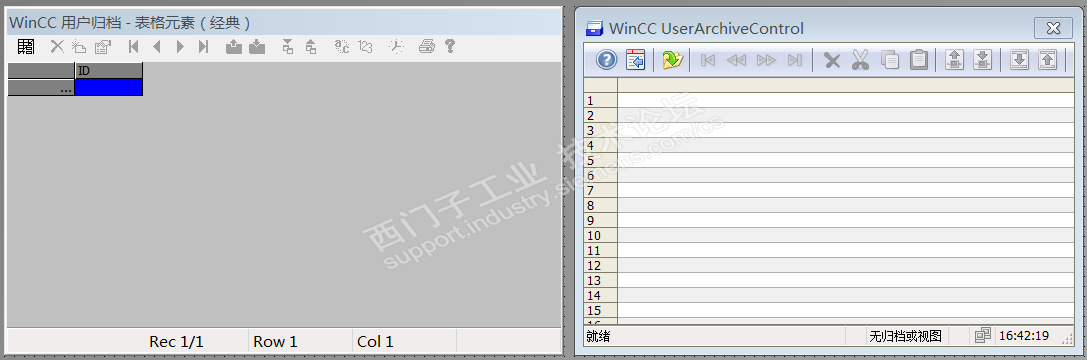

回复:大家看看这个画面中的表格是用什么控件创建的

应该是Wincc UserArchiverControl,好久没有用这个控件了,之前使用的时候不是这个样子,老版本的还可以输入数据。这是老版本和新版本的对比,看来不学习不行啊,新版本出的东西都不认识了。
