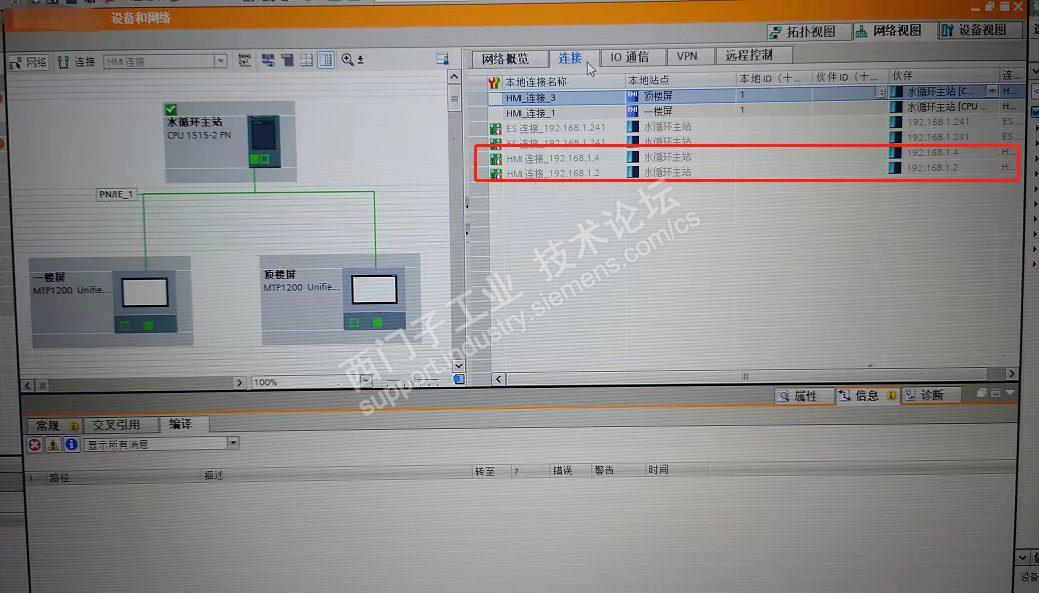

主要想请问一下有没有师傅用过MTP1200屏幕的,这边项目一共是4套系统,每套一个1515CPU加两个MTP1200屏幕,但是有其中一个屏幕经常发生和CPU通讯断开的问题,更换两次新屏,安装位置的网线供电和CPU等硬件也进行过更换应该没有问题,但是还是无法和CPU通讯,西家官方也暂时也没什么好办法,希望各位师傅能给一下建议。
如图为正常系统,在线监测有两个HMI连接,故障系统在线没有1.4的HMI连接,项目文件都是一样的
