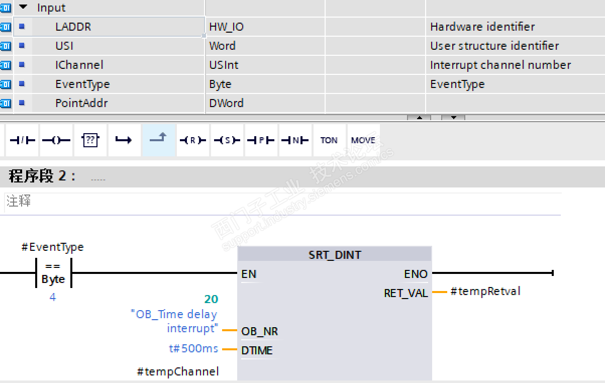

课程2.2.7.6硬件中断的程序示例中:
一、编程逻辑不是很明白,OB40只是一个硬件中断,那么EventType的这个值是怎么关联到这个数字4和5的?AI模块设置的通道0的上限和通道1的下限就对应4和5?不是很理解。
二、示例程序的整体逻辑,我是这样理解的,AI通道如果有触发硬件中断的事件,那么启动硬件中断OB40,OB40再判断触发类型,决定是开启延时中断还是取消延时中断,如果开启延时中断就置位延时中断OB20中的M4.0.那么那个#sign管脚怎么理解?不是触发延时到了就置位吗?

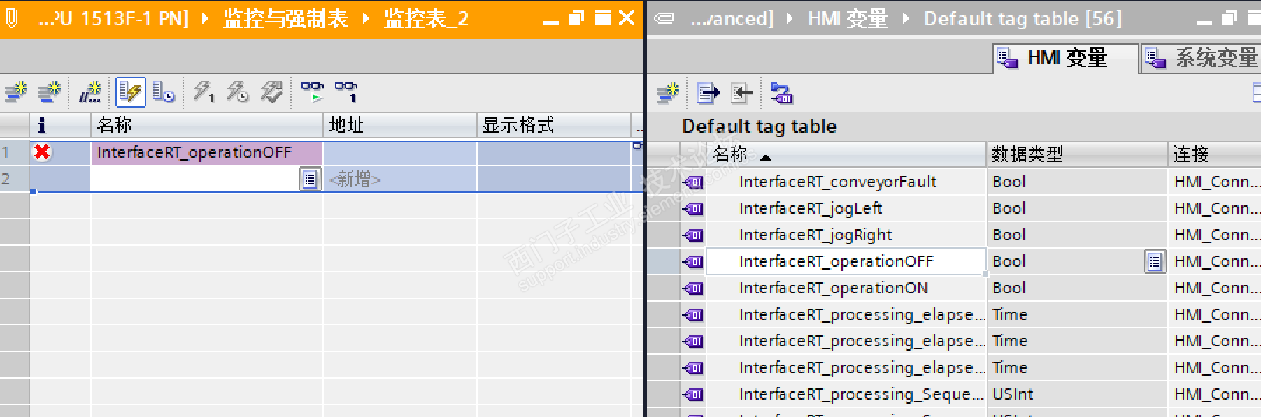

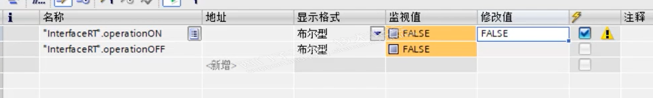

三、课程中监控那两个值,为什么我启动程序仿真和触摸屏的仿真,上面两个值依然拖不进去无法监视。手动输入监视显示错误。
