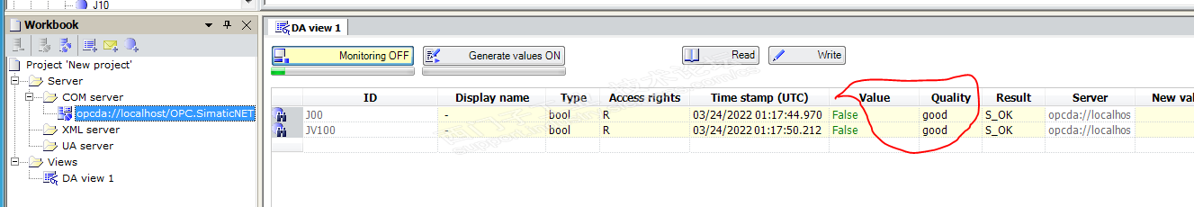

200 smart 与 wincc 7.2 通过 net opc 通讯问题
青峰明月
    31
注册时间:2013-06-29
1153
2022-03-24 23:12:16
电脑系统 win7  64为
wincc 版本 7.2
200 smart  版本 2.6
SIMATIC Net 版本 8.2
目前  OPC SCOUT V10 测试通讯质量为Good,

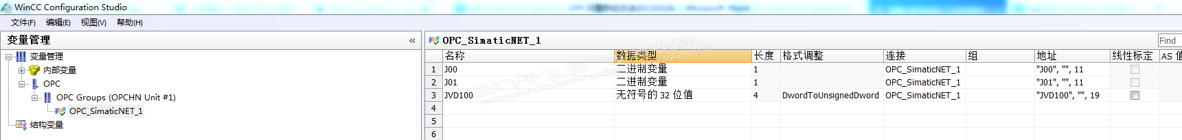

wincc 7.2 简历 OPC驱动显示绿色√,
但是wincc创建按钮和IO输入输出域,关联的地址无法正常与PLC通讯?且IO域显示黄色叹号,请问各位老哥,我应该从哪方面进行排查呀?
此外,为什么运行wincc的时候,200 smart 软件可以下载但是无法在线监控?这个是影响通讯异常的原因么?
