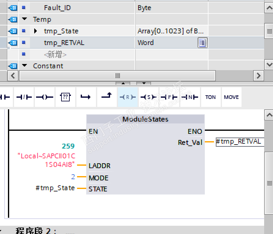

ModuleStates:读取模块的模块状态信息
无秦
注册时间:2022-02-18
966
2022-03-25 00:12:37

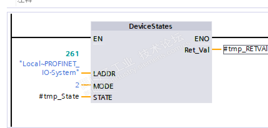

LADDR管脚前显示数据类型不符,之前用OB86的时候没报,是什么原因呢?
