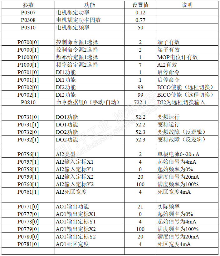

        我们常用的变频控制有就地和远程两种模式,就地模式下通过电气柜按钮控制变频器启停,通过变频器面板调节频率;远程模式下通过PLC的DO输出控制变频器启停,通过AO输出调节频率。西门子V20变频器没有这种模式的宏,需要自己设置,并且需要设置的参数还非常多,今天研究了大半天终于实现了,现将设置清单分享给大家供参考。
设计接线方式如下:
DI1:启动/停止控制输入
DI2:远程/就地切换输入
DO1:运行反馈
DO2:故障反馈
AI2:远程频率给定(4~20mA)
AO1:频率反馈(4~20mA)
控制要求如下:
就地控制:DI1控制变频启停,BOP面板给定频率
远程控制:DI1控制变频启停,AI1给定频率
需要设置的参数如下:
