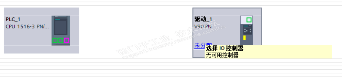

萌新求助,关于1516-3 PN/DP和V90 PN用博途V15.1组态的问题
手机用户20220316547368
注册时间:2022-03-16
733
2022-03-25 17:26:42
如图,利用博途V15.1对1516-3 PN/DP和V90 PN进行组态,结果没法将V90 PN分配给PLC,点击未分配显示无可用控制器。HSP 185文件已下载,PLC版本为1.6,请教各位大佬是什么问题
