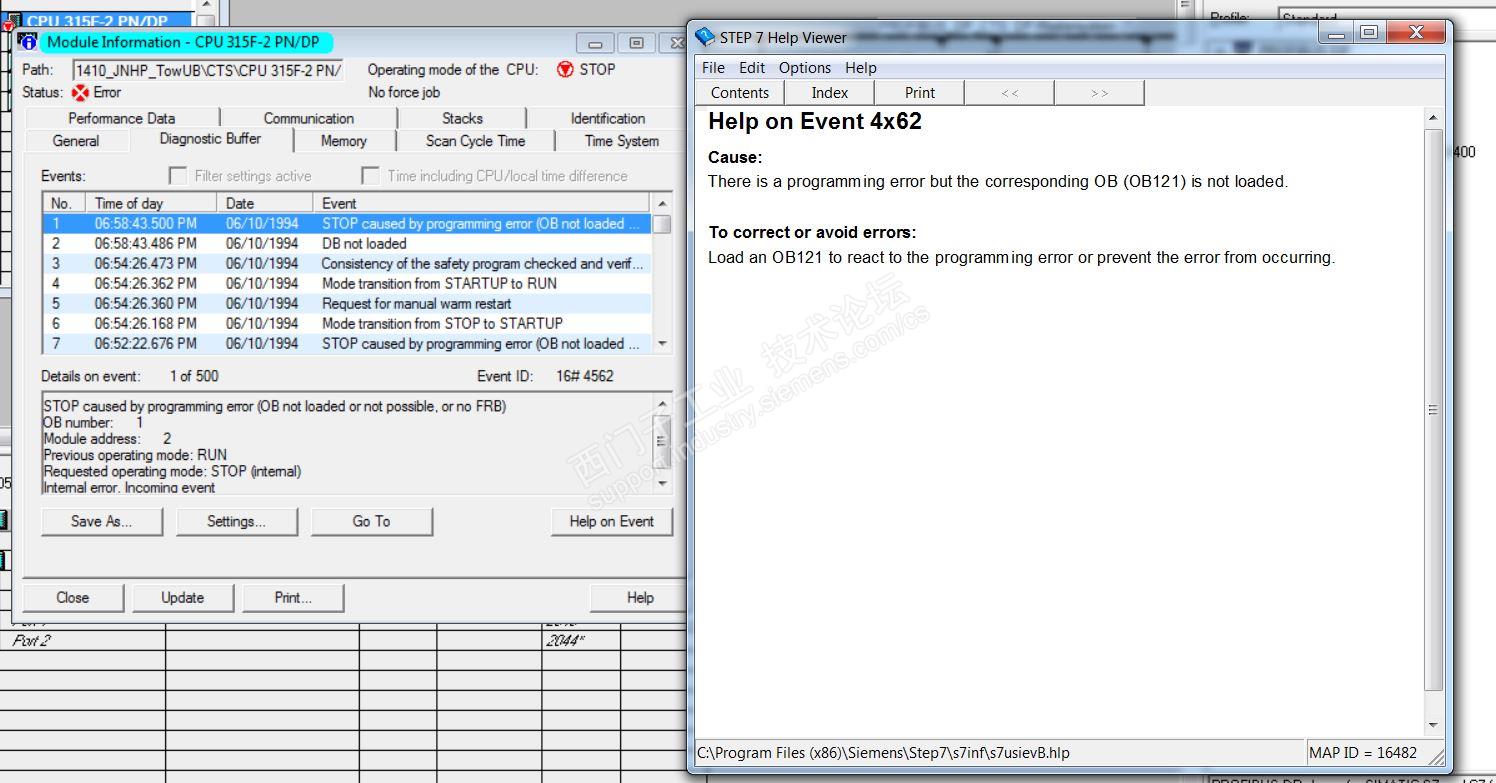

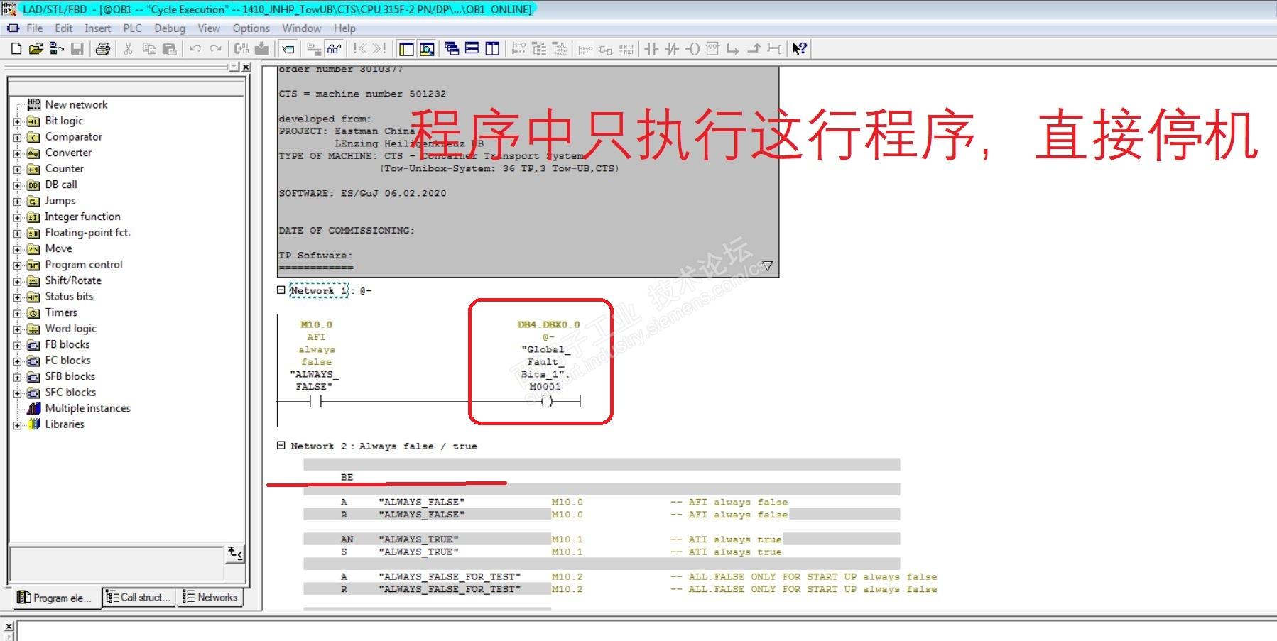

事情经过:
1.开始的时候我把一个DB490块中的UDT编译了下,然后DB490Update下后下载,PLC停机
  报没有加载,报地址错误。不运行这个DB490的程序没有问题
2.期间PLC断电重启,在线PLC把DB490删除,再下载。还有重新定义DB490内部的变量。问题还在,只要一引用DB490的变量停机
3.后来把整个PLC程序下载,发现我后来添加的程序块都出现了问题。(现场已经运行了有5个月了)
4.其中DB4是我在一个功能块中使用过,这个因为是标准功能块中的DB,我不能删除。
有哪位大侠知道怎么处理吗?
1.DB4肯定在PLC中,我不调用,可以在PLC中任意更改里面的值
2.地址肯定没有超,我就是输出第一个位都停机
