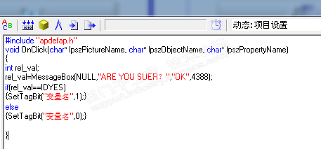

对比了一下经典wincc的这个脚本,唯一有区别的时头文件中#include,请看图片。
