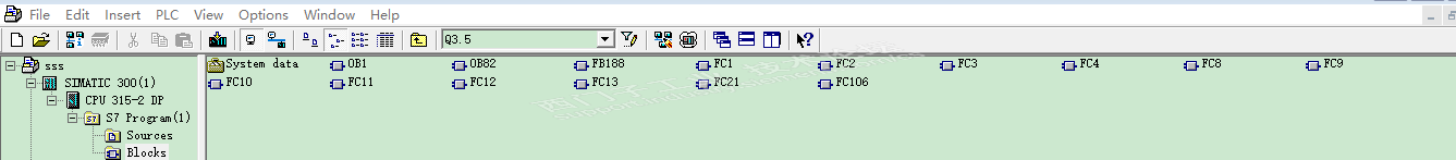

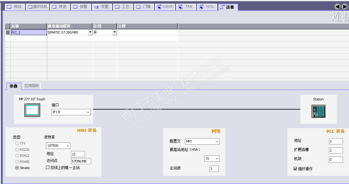

用315-2DP与两个触摸屏通讯,MP277  10寸和TP177  DP通讯,2011年的设备,程序设计不合理,1、厂家提供源的程序,发现没有DB数据块,触摸屏的数据显示与设置都是DB块;连接PLC监控程序有DB块,没有DB块现在要修改程序怎么修改?
2、2个触摸屏有一个触摸屏断电或通讯不上,触摸屏都通讯不上显示#号,是为什么
3、要重新下载触摸屏程序,新软件是否对旧触摸屏有影响,是否要OS更新触摸屏版本
4、PLC与安川A1000变频器DP通讯控制启停和调速,想知道给定的PQW数值和变频器频率对应关系
