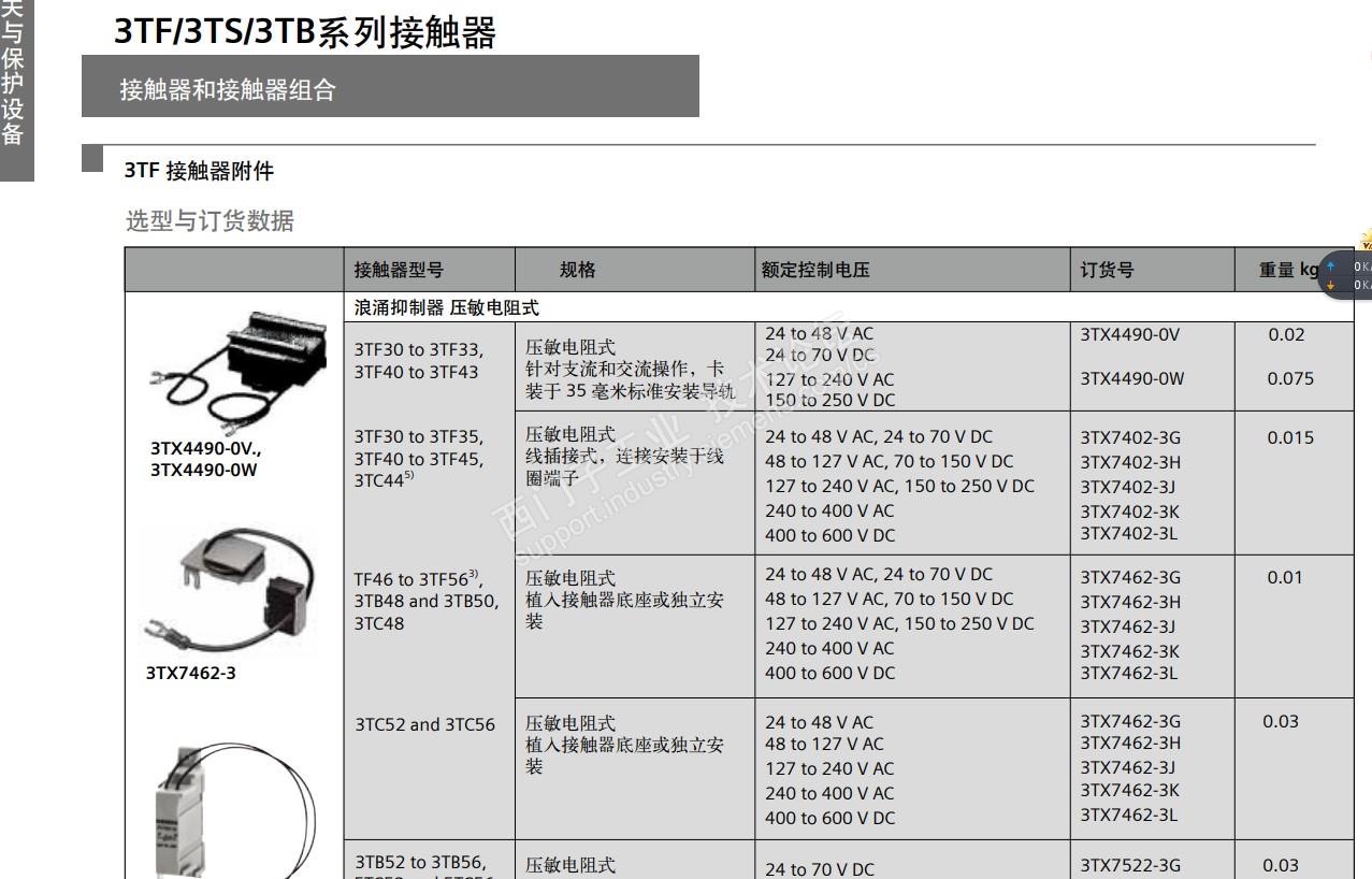

下载中心有http://www.ad.siemens.com.cn/download/docMessage.aspx?Id=2149
大概是135页。
