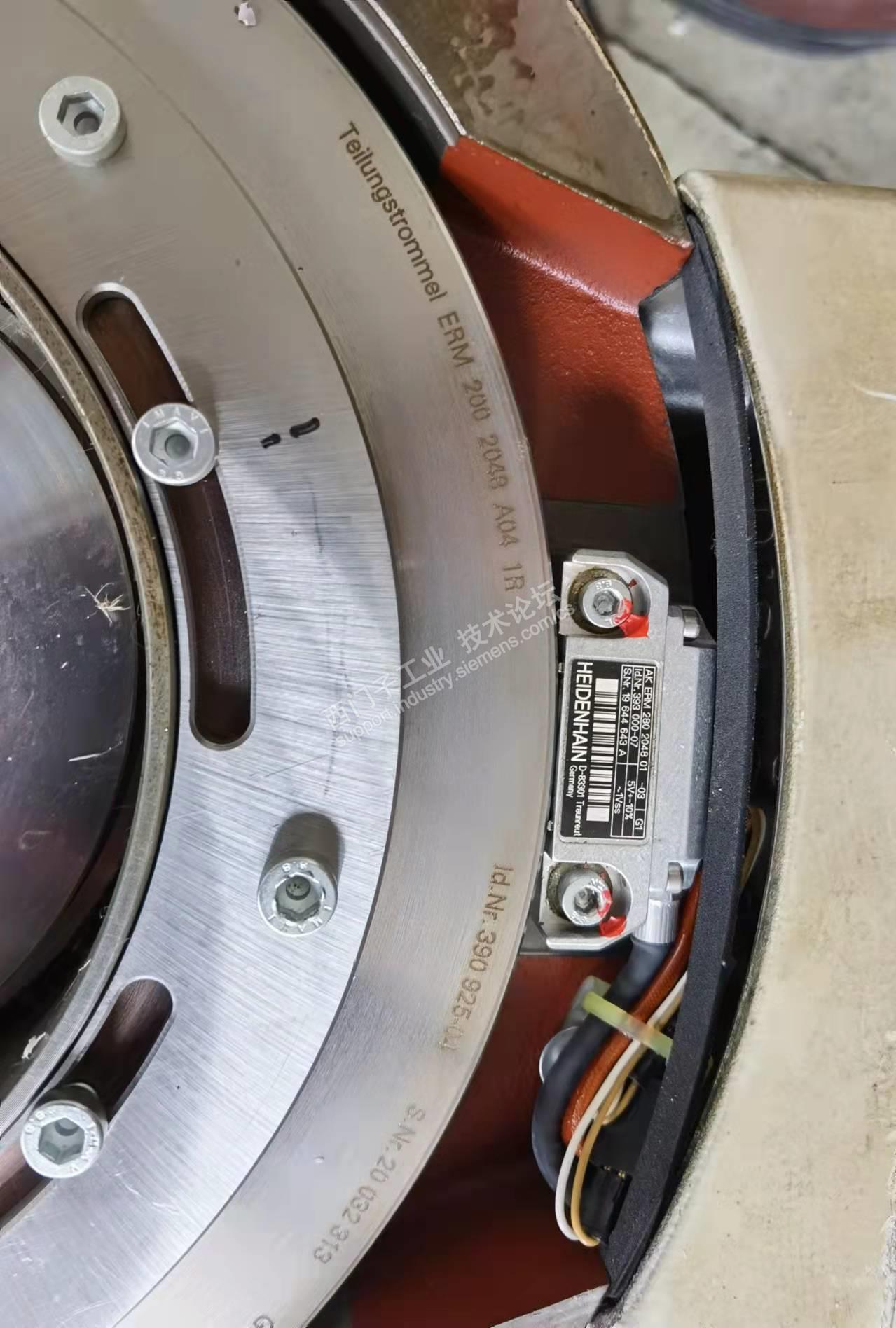

原停产力矩产电机型号1FW3152-1ML62-7AE0-Z N99+X53+T20+K40
编码器读数头型号AK ERM 280 2048 01-03
此电机附件T20表示NDE端轴承端盖(同轴安装的编码器系统不需要),但是现场打开编码器端是同轴安装编码器的。以及这个1ML62的6的附加含义不是同轴安装编码器系统吗。

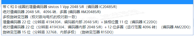

这个编码器他是属于增量型还是绝对型,是否带drive-cliq接头,是分辨率是22的那个还是带正余弦信号的。在组态选型中该选择哪个进行替换。
力矩电机中的主轴夹紧件的作用是什么。
