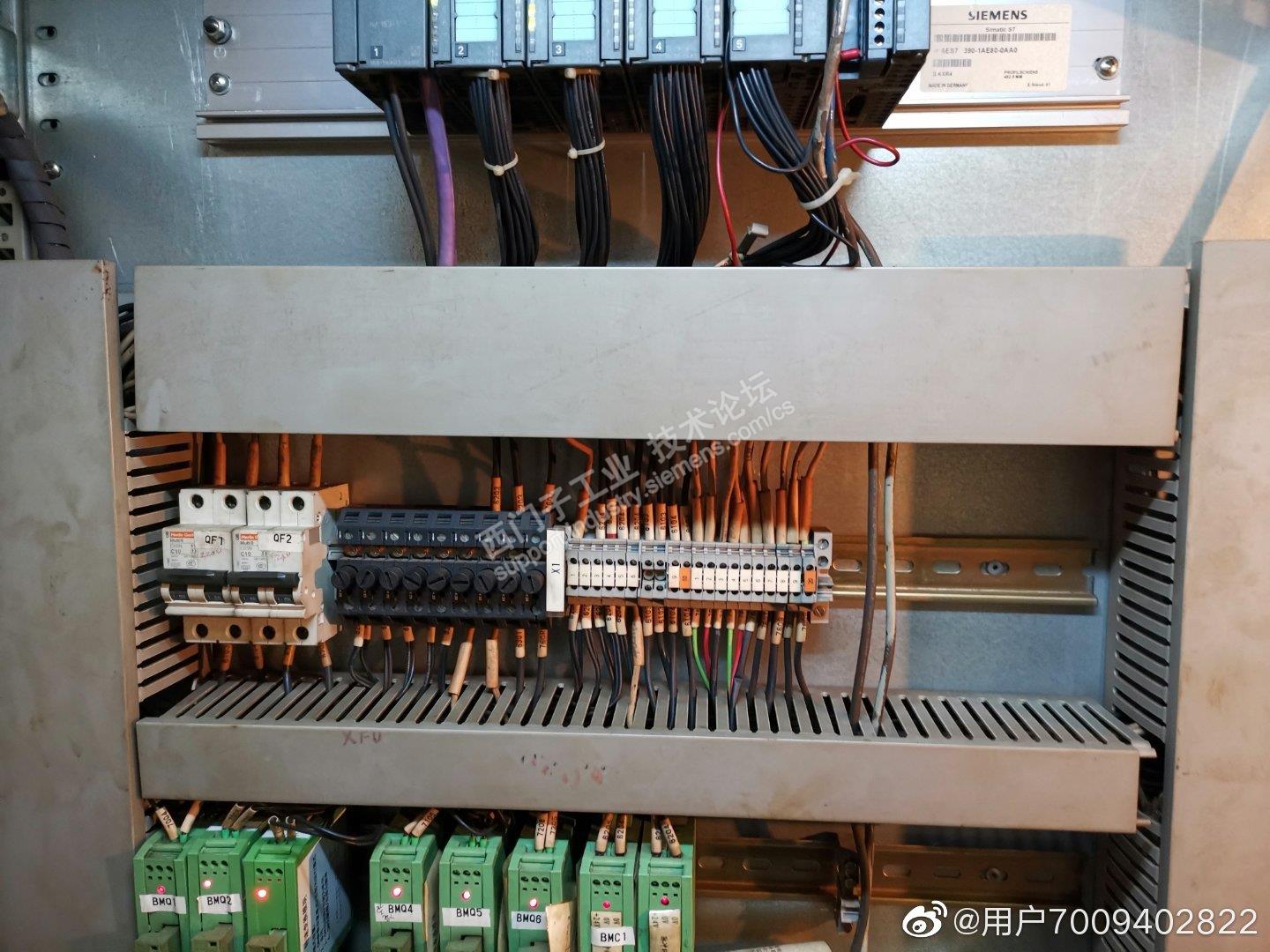

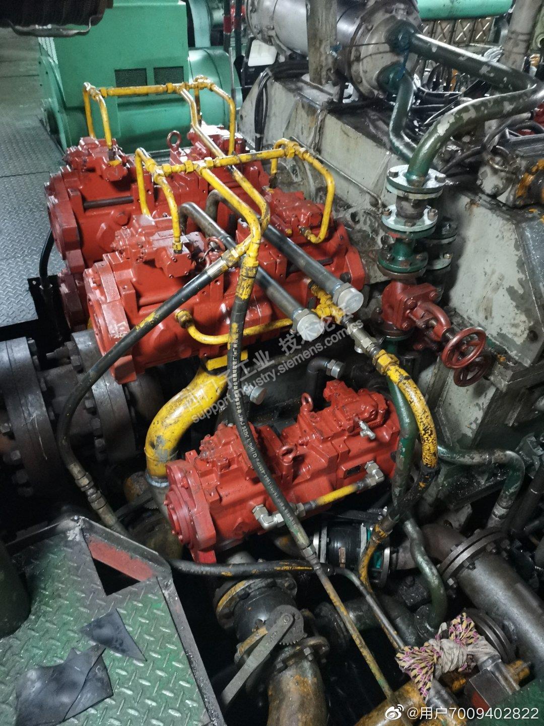

其实 ,我因为打工的老板使用的是S7-200的PLC,用来控制液压泵电磁阀,变频电机,及一些温度,压力,流量等的检测。才刚刚不得不开始学SMART 200的!OB100是用作上电复位,初始化,消除数据区,I/O的地址分配等。还有一些OB200以下的块,有其他用处,那只是S7-300/400H等的功能了。 还有一些疑问,SMART 200DATA中,只能容许中断内嵌套四层,其实。通过实际的编译,超过四层的嵌套编译也能完成,这也是一个不明白的点,总之,要学的东西很多,不仅仅PLC.
