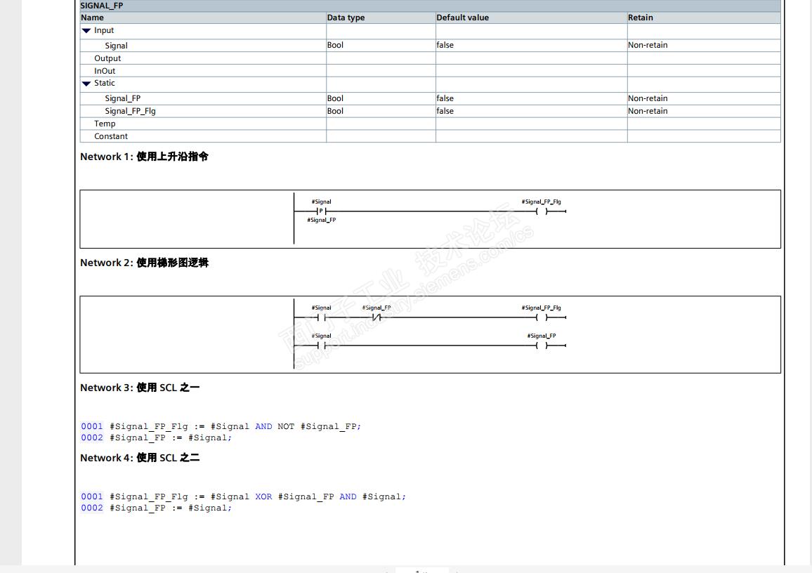

回复:在有些限制用沿指令的地方怎么用常规指令替代?

不知道为啥搜不到.....看这个图片吧
