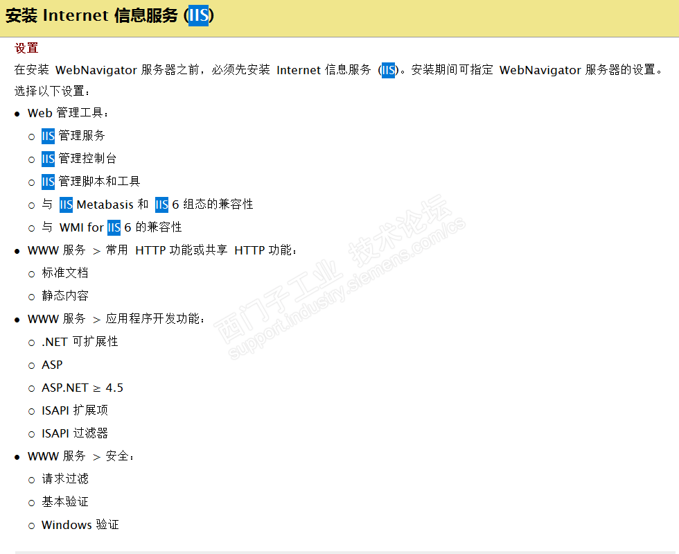

您好
请参考此列表安装IIS中选项
