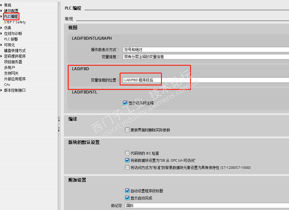

回复:博途V16使用过程中,打开部分程序总会弹出窗口报错,但别的电脑没有这种情况

问题已解决,原因出在变量信息位置这个地方,这个地方如果选择在地址处就会出现这个情况
