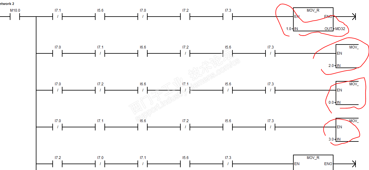

我们有台7轴门动的铣床,之前我没有接触过,什么叫五面体一无所知,对程序的了解更少。
但是老板要我对这台机床参与调试,其他调试人员对程序这一块也不熟,之前有台类似的机型但只有一只万能头。
首先我要了解什么是五面体铣头,通过了解我们这台机器有头罩,直角头,扁铣头,万能头,延伸头。
我找了一下之前工程师的程序,并且传到设备中去进行调试,结果是铣头识别有问题,信号有些乱,主要是接线人员没有按我出的图纸接线,主要是我没接触过此类设备,没有办法,只能根据实际接线更改程序:

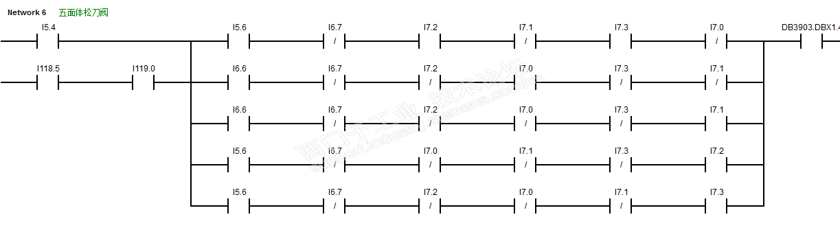

上面是铣头在位可以松铣头的条件。

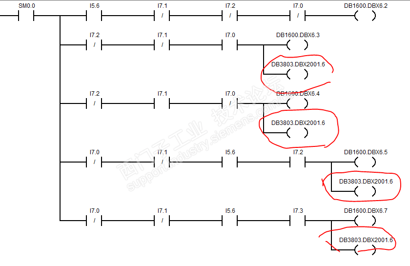

传送到HMI上的铣头信号,其中DB3803.DBX2001.6我查了一下是当我们的主轴M03指令时是正转,可装上铣头后会出现铣头方向反了,用到DB3803.DBX2001.6进行动态切换到M04。
可是程序运行时执行不了切换,铣头方向还是反了,后检查原来前任工程师这样的重复DB3803.DBX2001.6线圈是有问题的。

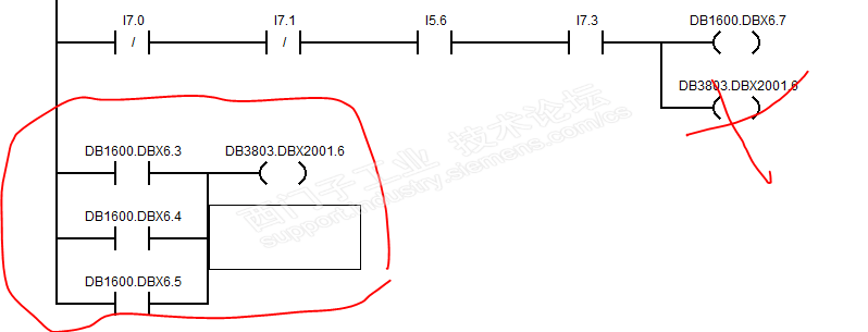

我进行更改如下:
意思把DB3803.DBX2001.6信号并为一个线圈,之后进行测试,功能实现了。

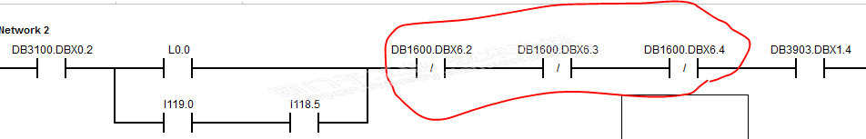

接着手动装上铣头,然后要装上刀具,发现松刀时主轴松刀和铣头松开是同时工作的,这个是有问题的。
我就把万能头,直角头,扁铣头三种条件加到主轴松刀互锁中去,这是原来程序的缺陷。
