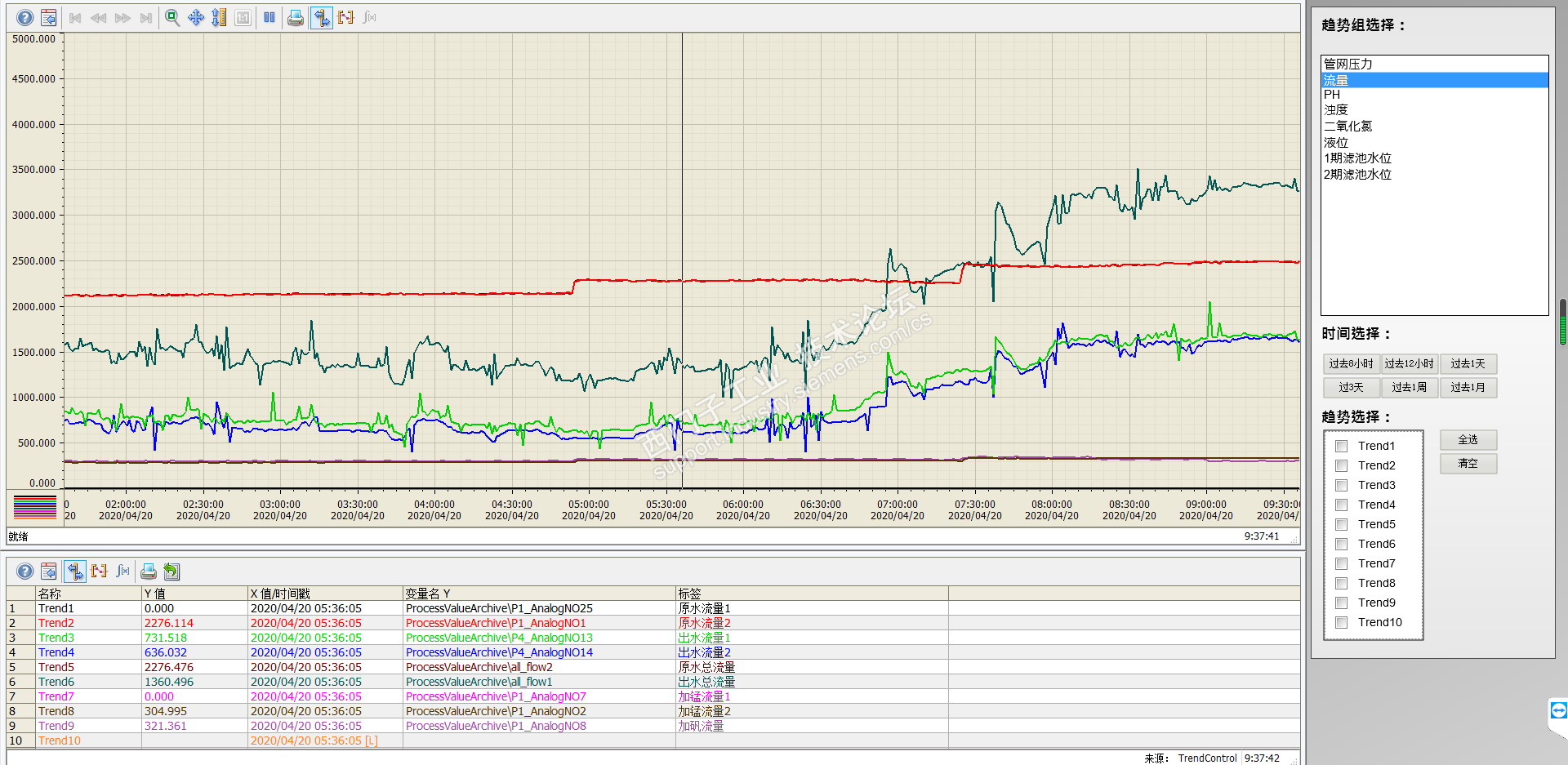

关于趋势曲线的调用的方法五花八门,有通过画面切换的,有通过Listbox控件做的,有用TreeViewt控件做的,我做个汇总,也分享一下自己的经验。我不知道站内引用别人的帖子会不会侵权,标注上作者。

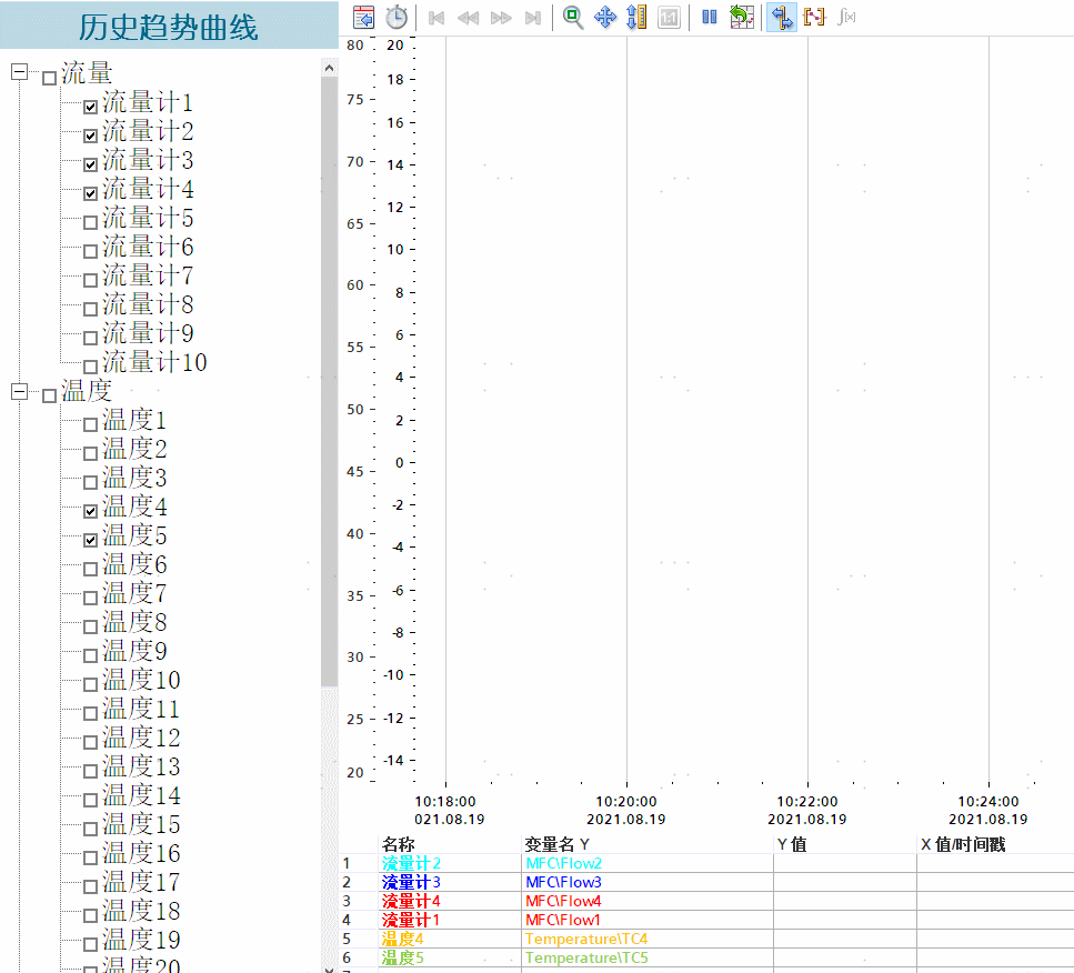

最牛的还是这个,使用TreeView控件查询趋势
单个趋势控件的大量趋势曲线组态,作者:Fscosa
https://www.ad.siemens.com.cn/club/bbs/post.aspx?a_id=1711361&b_id=5&s_id=17
下面这个是我用Wincc自带控件复选框和单选框做的,由于受到复选框和单选框最多32个选项的限制,还是有一定的问题,回头有时间使用Listbox和TreeView做一版新的出来。
Wincc趋势曲线再续
https://www.ad.siemens.com.cn/club/bbs/post.aspx?a_id=1754650&b_id=5&s_id=17&pno=1
