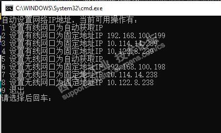

调试过程中需要经常更换IP地止,批处理IP地址设置,只需要鼠标点击即可设置你想要的地址。根据网上资料汇总,方法如下:
      1. 复制@echo off及以下的文本到新建的TXT文件中,保存(可以起个名字如Change IP of  Ethernet)。这里的有线网口叫“Ethernet”,无线网口叫“Wi-Fi”看网络的设置,根据有线网口名称替换文本中“Ethernet”和"Wi-Fi",里面根据系统不同名称需要更改替换。网络名称必须要和文本对应,这个很重要。
        2.将文本的后缀名改为bat,保存。
        3右键打开Change IP of  Ethernet,以管理员权限打开,点确定,机会出现如下画面,按对应的数字就会有对应的网址设置,有线和无线都可以。
