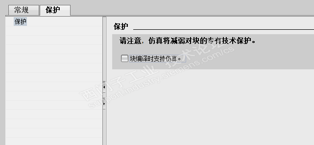

回复:博图V15进行1200仿真,无法下载到仿真器里?请问各位大神怎么解决

项目属性-保护-允许仿真
