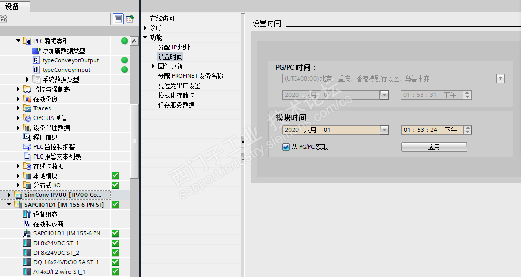

以下是引用贾岑在2022-03-24 19:50:30的发言 >1楼
  1. 这是UDT的数据类型,用于批量创建输入、输出区域地址,所以这个UDT的整体类型是监控不了的,以该类型创建的内部元素是可以监控的。
  2. 将指令改为闭点指令即可,离线状态下在指令右上角有一个icon,点一下可以切换指令。
  3. 仿真的问题,请您参考下面的帖子:https://www.ad.siemens.com.cn/club/bbs/post.aspx?a_id=1736588&b_id=150&s_id=137&num=3#anch

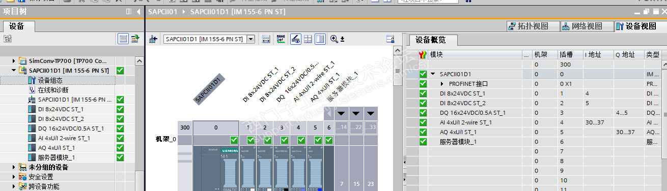

关于仿真的事,我看了您帖子,照着上面设置的,也还是不行啊,怎么回事?
电脑重启试了,项目重启也试了,都不行,还是那样。
