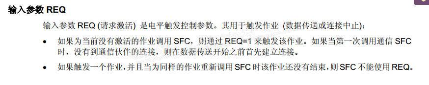

学习300PLC的MPI单边通信,碰到了SFC67和SFC68两个功能块。这两条指令其他针脚都挺好理解的,就是REQ和CONT很难懂(可能是因为我对通信是小白中的小白吧),先看看这两个针脚的说明截图如下:
我的理解是:
如果SFC68(X_PUT) 的REQ=1;CONT=0,则仅仅会进行一次数据发送功能;
如果SFC68(X_PUT) 的REQ=1;CONT=1,则持续进行数据的发送;
300这玩意价格太昂贵,没有实操设备,所以请各位老师教我,谢谢!
另外还有一个问题:就是数据一致性,是啥含义?近看截图
