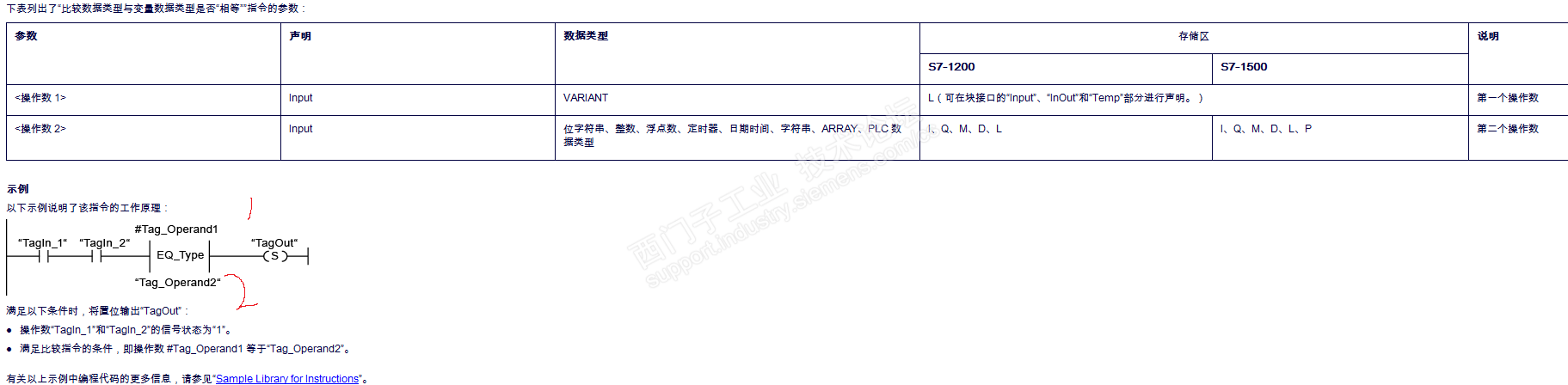

工程师您好:
    EQ_TYPE命令 上面是操作数1还是下面是操作数1
