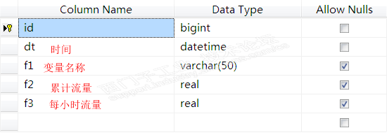

先说一下数据表结构吧,数据表如下图:
数据表为四列:分别为时间、变量名、当前值和增加值,当插入数据时,则进入上述代码,先获取插入字段的值,插入字段只要三个值,我们可以定义为时间、累计流量变量名和累计流量当前值,通过Select语句:SELECT TOP 1 @f21=f2 FROM demo WHERE f1=@f1 AND dt<@dt ORDER BY dt DESC获取上个记录的累计流量值,然后用当前累计流量值-上次累计流量值,获得每个小时的累计流量,然后用Inset demo 存入到数据表中。
