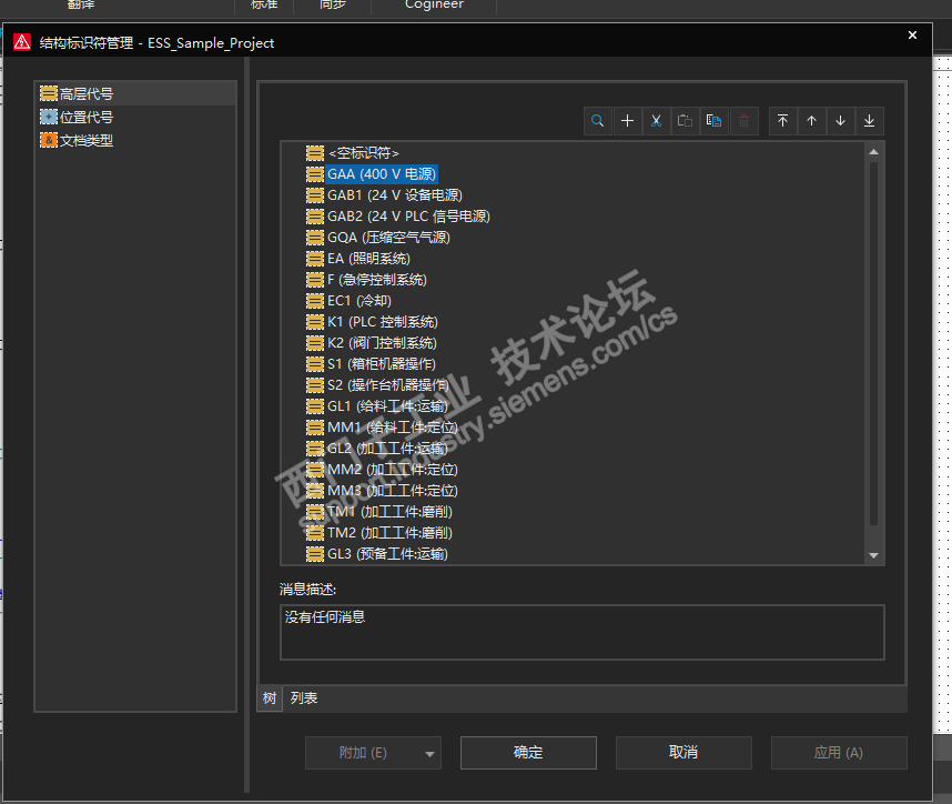

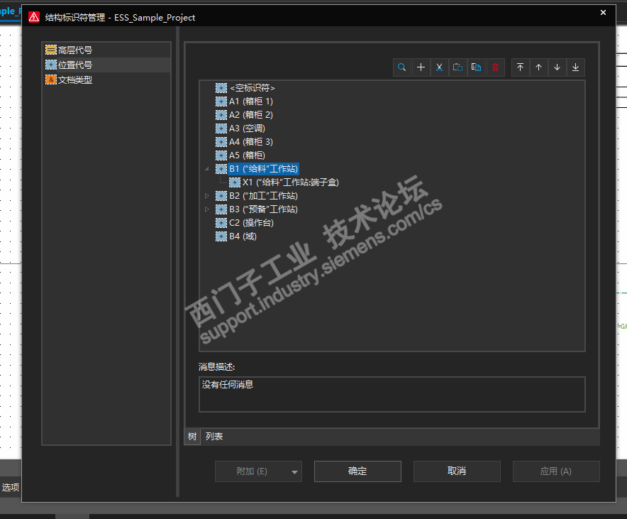

在EPLAN中有结构标识符,分别是   ==(功能分配)    =(高层代号)     ++(安装位置)      +(位置代号)     还有.也就是他们的下级,可能很多人在设计图纸之初都会用上这些结构其实也并不需要全部使用,,,,在看了EPLAN  dome后上面所说的解释也并不是很对,,
官方的项目 =  (是功能代号)  +是位置代号  ,我看了别人的讲解,觉得蛮对的:他就像一个XY坐标一样,X得知认,得知才能找到一个准确的部件,

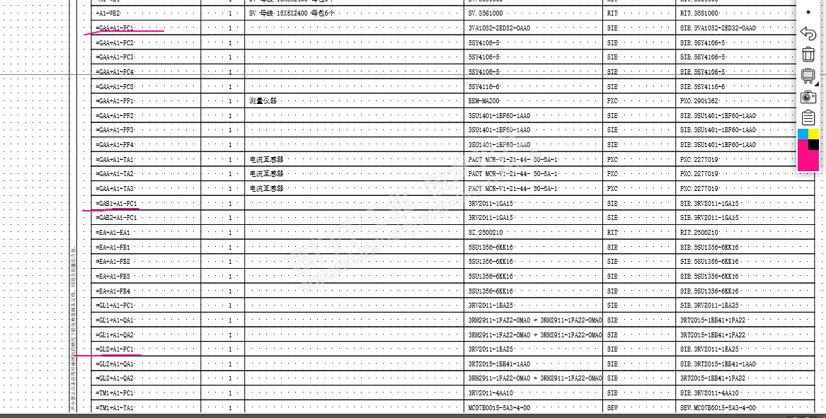

那么 =GL1+A1-FC1   =GL2+A1-FC1这种元器件结构是可以的吗?   答案是:可以的    我一开始以为是不可以的认为对于相同部件柜子里的编号应该顺序排列下来不应该相同符号,但这种方式好处是可以把同一类的元器件给筛选出来,比如马达的保护开关,,,开关电源的开关,,
接下来就是对于安装位置嵌套的用.

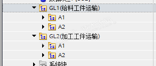

再利用图纸中的结构标识符给程序中给分类划分...以两个功能为例这样好处是图纸&程序结合看程序的同时也可以看图纸去找某个点,因为这都是以对象功能划分的:

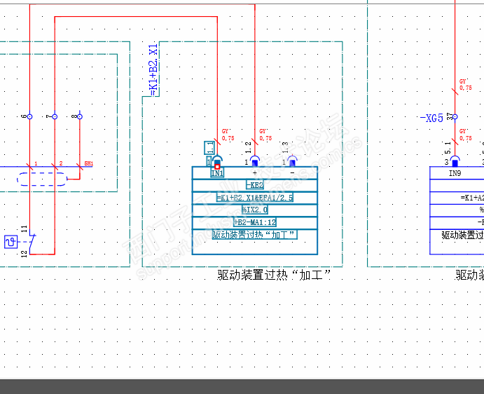

剩下的问题就是PLC的符号问题,也是可以运用的方法是EPLAN自动生成符号,然后将其AML文件导入到博图或者手动从EPLAN复制过去.

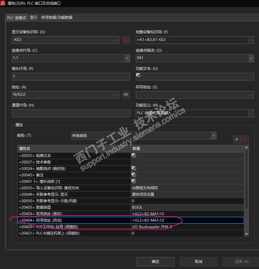

设置步骤:在EPLAN项目设置-设备-PLC设备-PLC相关设置下面的"....." -符号地址
可以选择是否加上==   ++  +等....以及连接点代号等 设置完以后在PLC   io点就不要填写符号了它会自动生成例如以下:
在TIA中符号是要唯一的在EPLAN中设置还是要加上=  +比较好....  对于TIA中符号表的分类还是依据图纸功能架构来创建.
