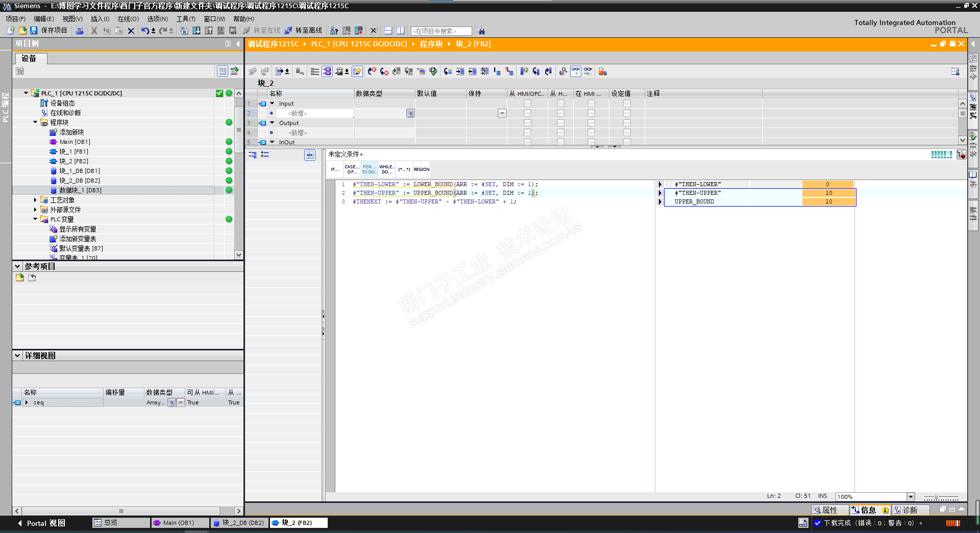

以下是引用Raiph在2022-03-31 22:09:48的发言 >3楼
上限值的DIM只能设置为1吗?那不定长数组岂不是与我在OB的实参里面设置的ARRAY数组有关系吗?我外部设置为10,然后里面上限值就变为10了,求教老师
DIM是维度的设定参数,读出的上、下限在输出啊。可以填不同的值,按照您设定的数组维度分配就行。
