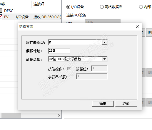

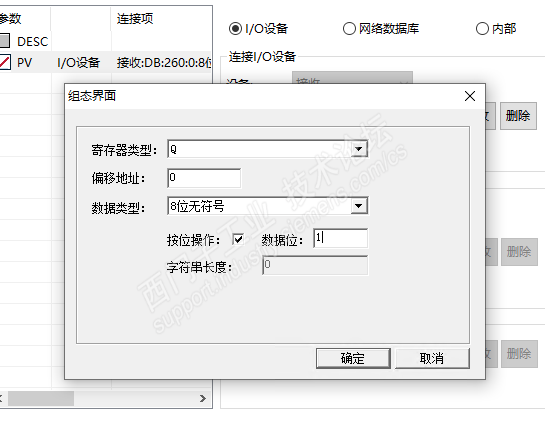

以下是引用小小农民工在2022-04-02 13:32:57的发言 >3楼
如图以上所示,MD228做变量链接的时候选模拟I/O点,变量链接的时候选M228,数据类型为32位浮点是,Q0.1选数字I/O点,寄存器类型为Q,偏移量为0,8位无符号,选按位操作,数据为1,如变量为Q0.2,数据位是2.希望能给你帮助。
这个是对的,楼主你应该多看下手册。
