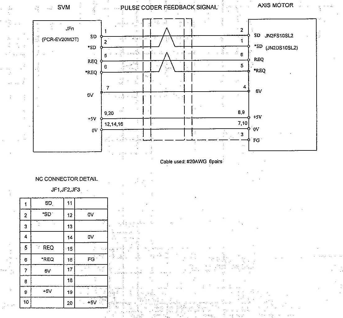

回复:那个大侠讲一下:发那科数控系统加工中心中,电动机编码器的接线插头的定义和标识
000518
    319
    16
注册时间:2007-09-26
发布于 2022-04-02 16:02:59
4楼
这张完整一些。
