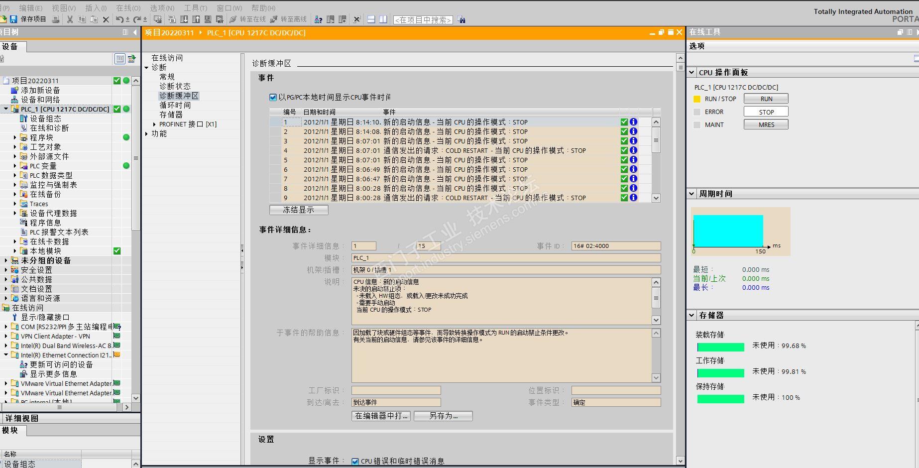

1217CPU无法启动,未决的启动禁止项:未载入HW组态,或载入/更改未成功完成,需手动启动
superfage2020
    22
注册时间:2021-03-16
7776
2022-04-03 15:12:28
我用一台1217CPU做试验,之前几次下载程序启动试验都非常顺利,直到有一次无意间修改了一下CPU自带的网口IP地址,然后就不正常了,更改IP地址以后程序也能正常下载,也能在线监视,但是CPU就是无法启动,诊断缓冲区提示信息:未决的启动禁止项:-未载入HW组态,或载入/更改未成功完成;-需要手动启动。
尝试了CPU断电重启,插入空白的存储卡、下载空白的程序,都是然并*,我也没有更改过什么硬件组态啊,这个故障莫名其妙。恳请大佬帮忙!
