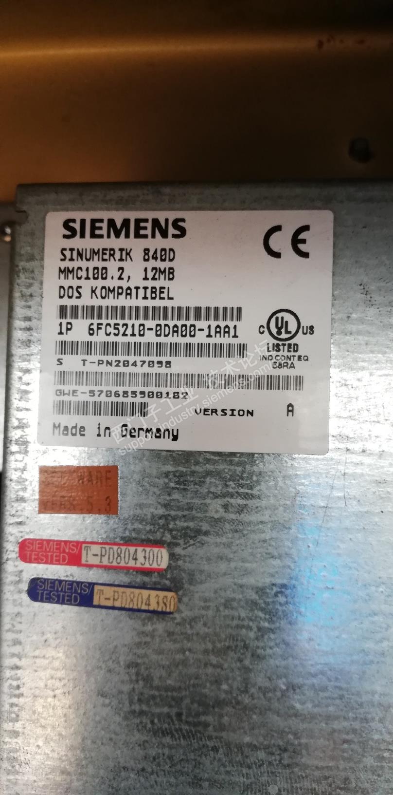

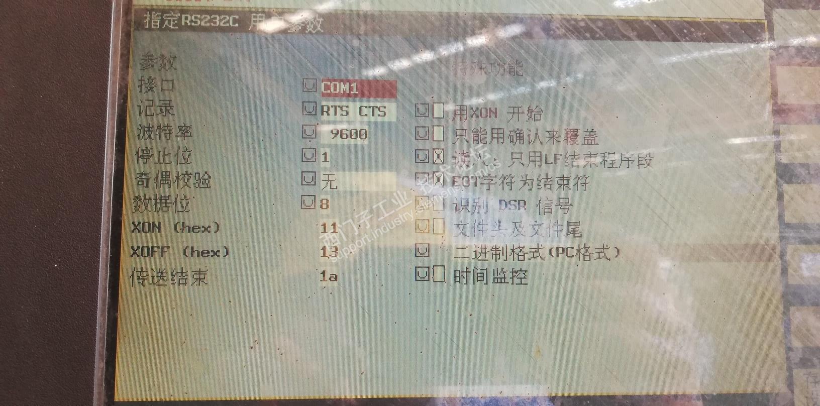

西门子840D系统,MMC100.2,不支持CF卡及U盘,只能用232进行加工程序传输。电脑侧安装WINPCIN,两边已设定好串口,现在的问题是可以把系统侧的程序传出,也可以传入,但就是不能对程序进行编辑,哪怕是只修改程序段里的一个数值,再传入系统侧就会报错。
不知道是串口设置问题还是其他原因,望大家多多指教!谢谢。
