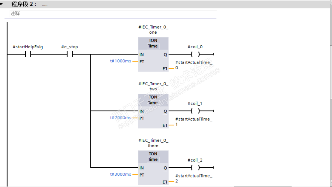

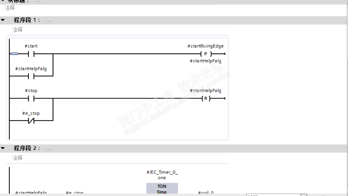

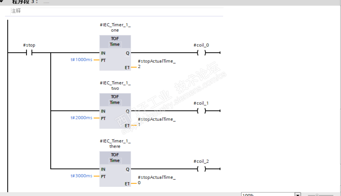

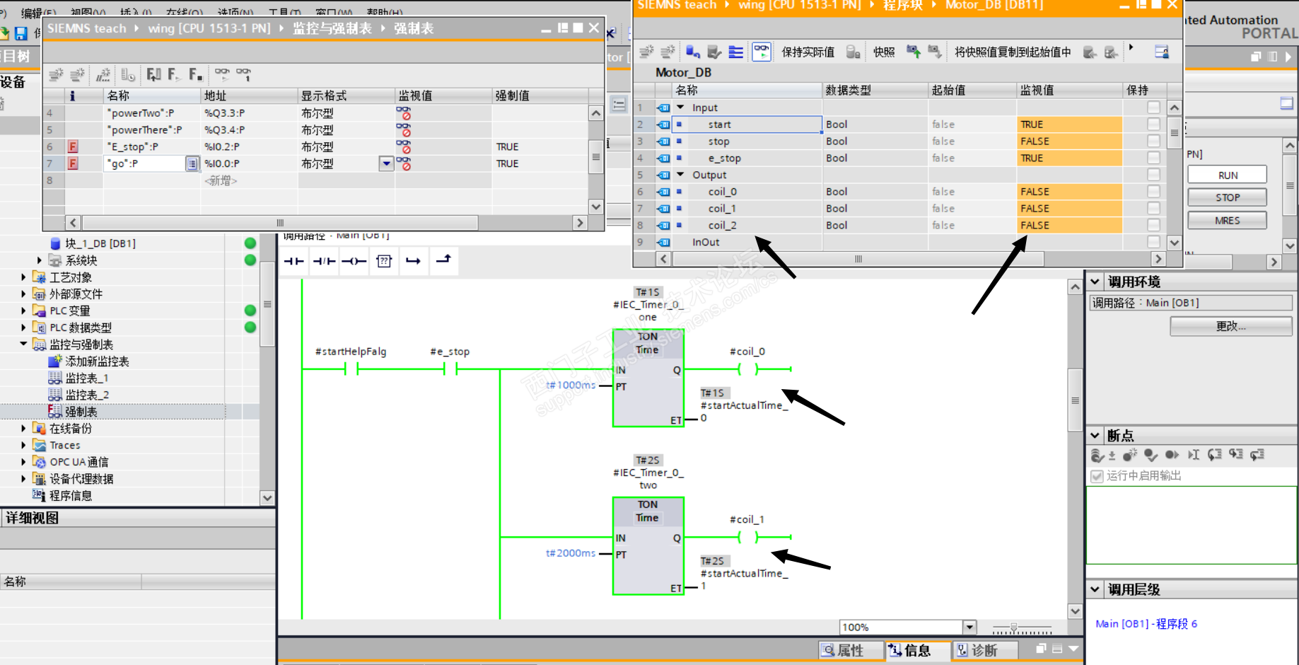

求大佬告知是咋回事?用的多重背景DB
