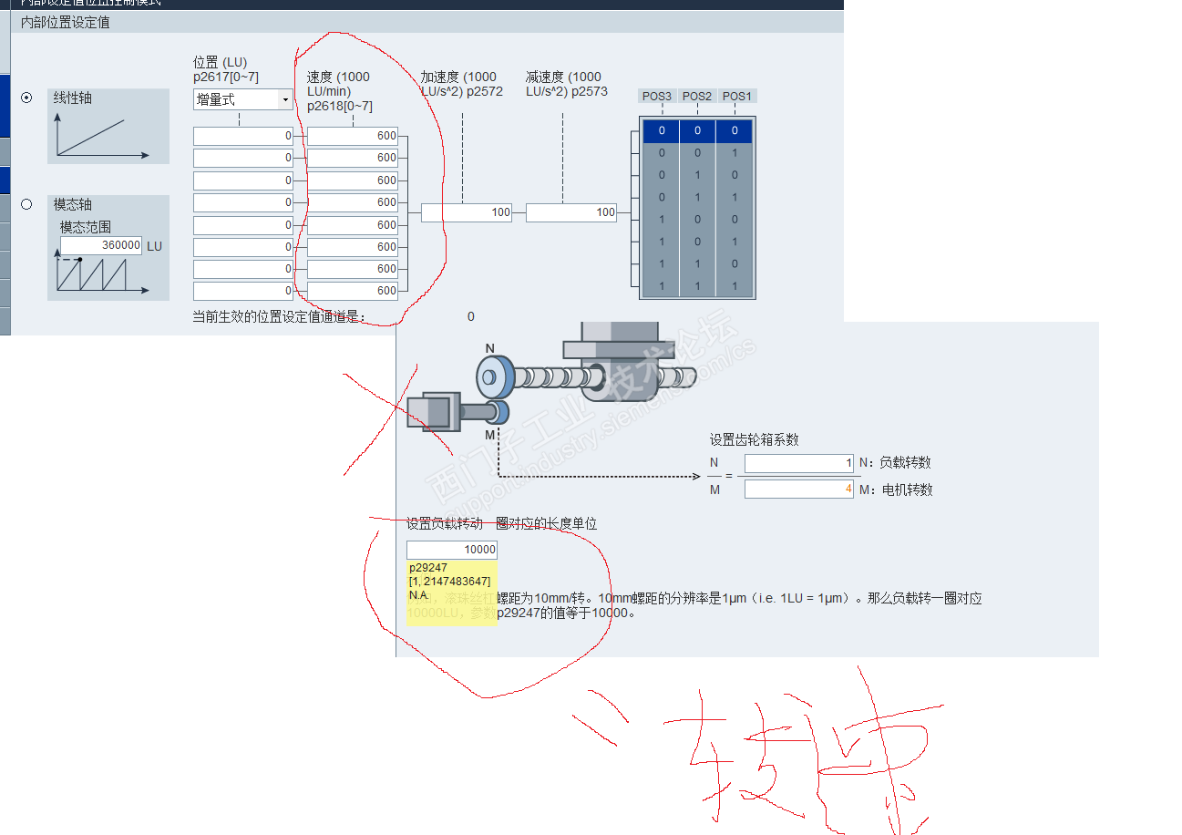

工程师您好:IPOS中速度P26186(值是600*1000)/P29247(值10000)=60转/分钟这样计算对吗?
还是计算出电机电机每转LU数?加速度P2572和p2573中100是百分比吗?
