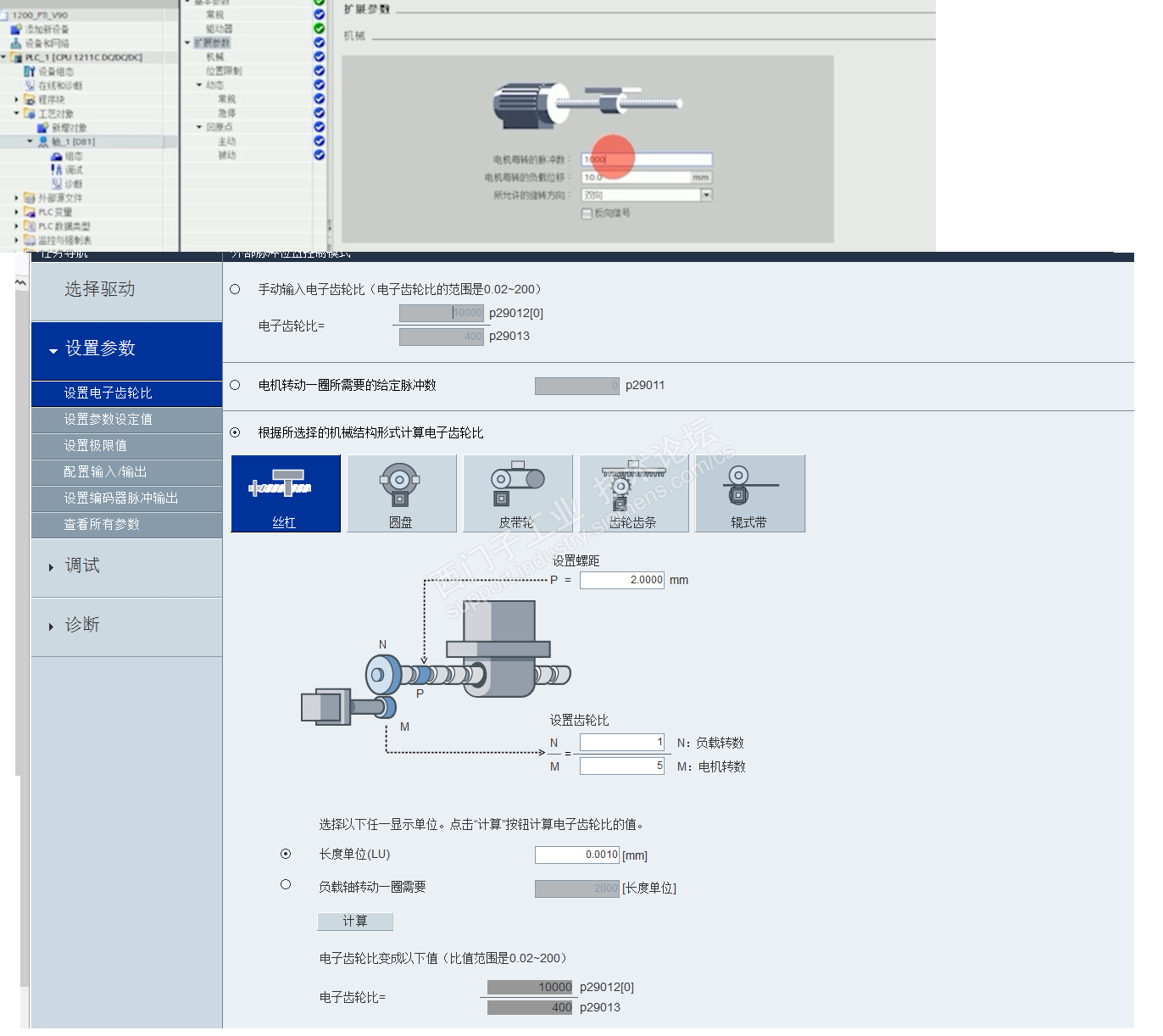

博途1200运动控制电机每转脉冲数
1478
2022-04-04 11:24:13
你好工程师您好:在博途配置工艺对象中电机每转脉冲数等于v-assistant中29011值,如果使用计算得出的值怎么填。谢谢
