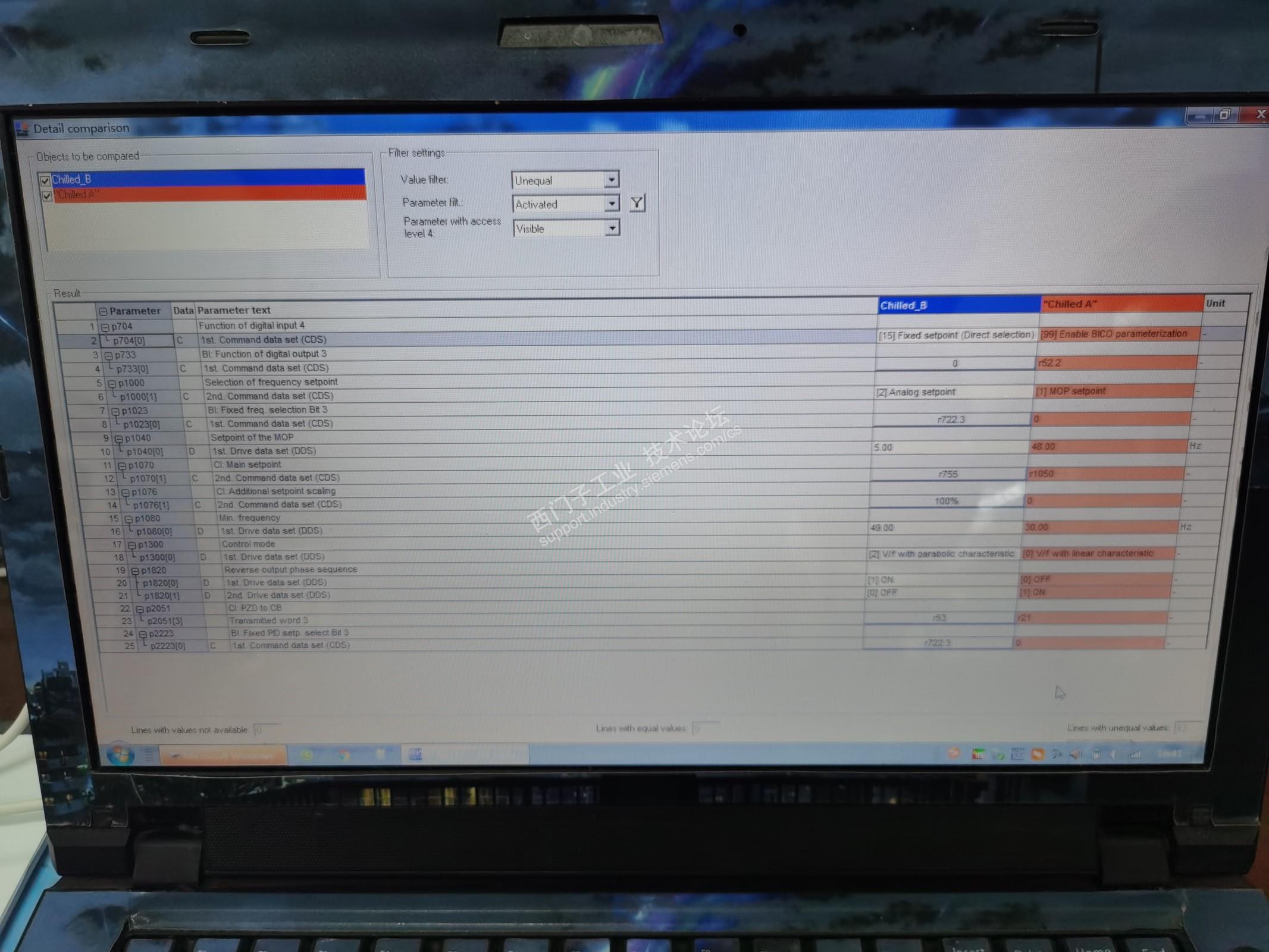

以下是引用yming在2022-04-04 14:30:31的发言 >12楼
BOP是有控制权的;它有独立的通讯链路。对于MM4系列来说,BOP修改的还是EEPROM(不是RAM,修改RAM断电重启是可以恢复原来设置的)。
我们车间5条线,只配2-3个BOP,交给车间懂调试的人员、保管人员。需要时取用。
需要本地操作是接到端子(按钮操作)。故障仅看上面两个指示灯即可。
之前,遇到过安装了BOP,因为运行震动,导致莫名其妙的故障。
以下是引用CK DONG在2022-04-03 20:38:43的发言 >10楼:y版,我们这部分也10...
引用10楼详细内容:
y版,我们这部分也10多台430的,都是用的BOP-2,我还嫌有些没有面板,全部给配上了操作面板。。。。。。。。
以下是引用yming在2022-04-03 11:07:23的发言 >9楼:是不是DP模版上插...
引用9楼详细内容:
是不是DP模版上插了BOP?
那个BOP不要插在上面。用的时候再插上。用完就收起来。(它是可带电插拔的)
本地用端子控制。
产线20多台变频器,就配置一个BOP。本来DP就不需要BOP调整参数。
以下是引用CK DONG在2022-04-01 15:48:07的发言 >8楼:800.jpg这是昨天上...
引用8楼详细内容:
这是昨天上传的上来的参数,旁边一台完好的,跟有问题的做的一个比较,参数的确是变了,很奇怪,没人动它。。。。。。。
谢谢k版的提示!
很有必要,把面板给专门调试的人,另外您说的“运行震动,导致莫名其妙的故障。”,这个现象,对我也很有借鉴意义!
