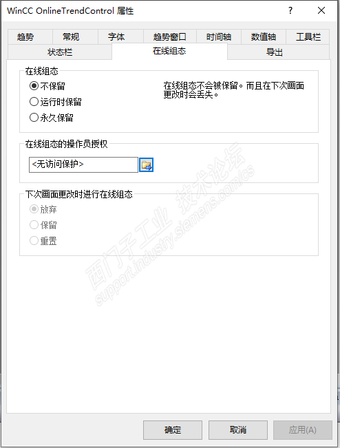

以下是引用万泉河在2022-04-04 09:23:36的发言 >5楼
非常不错。
然而我有个疑问, 趋势图控件本身不是就有保存配置功能吗?还可以选择运行中保存和永久保存。
与楼主现在所实现的功能有什么区别?
趋势控件自带的保存配置是只能保留你当前趋势控件中对趋势做的修改,就是说你只能保存一个。这个是你可以任意添加曲线,然后修改后保存,你可以根据需要添加不同的趋势组合,然后保存为多个配置。查看时只需要选中保存的配置,reload就好了。这样就我们通常做了N个趋势画面,通过不同的按钮去切换一样。这个更灵活,不需要修改离线画面,并且几乎做到“任意”。
