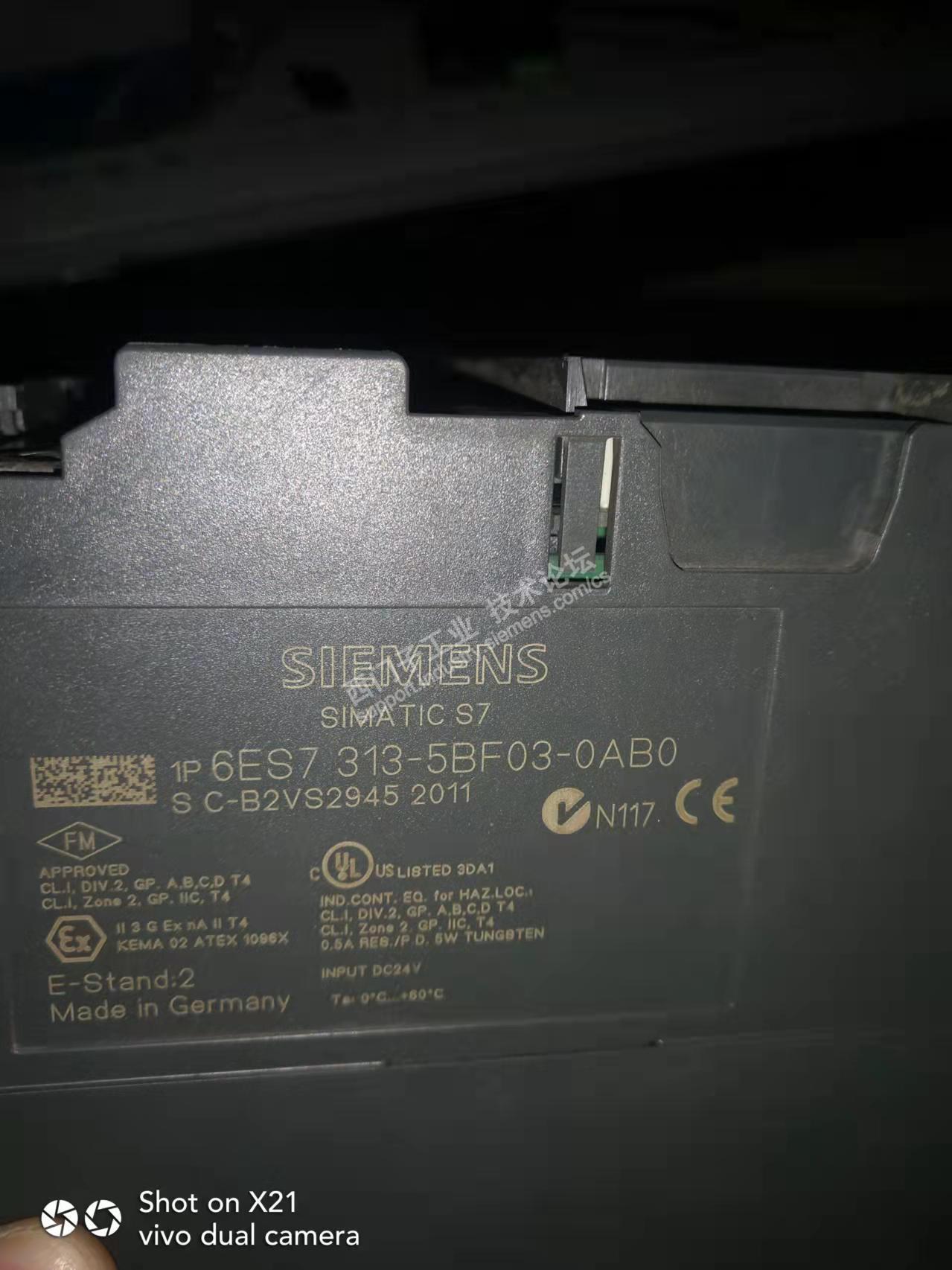

一个小的设备改造,正好有多年前拆下来的313C-2DP,就想着直接使用了。设计接线安装一切都很顺利,愉快的进行着。
  编程完毕,找了一个新的MMC卡。下载程序出现错误,显示“在线 连接已终止”,第一反应是PC/PG接口的问题,排查,S7-ONLINE 模式 PC/PG是唯一的主站,地址 0 时间1s  都很正确啊,检查硬件接线未发现问题,什么意思??快速的思考中、、、、、帮助解释有一个电源故障的解释,心想这是不是明纬的电源问题,不应该啊,24v差不多,排除,手里还有一台旧的313的,接上那一台试试,,停电 、拆线、安装送电。
等待奇迹的发生吧,显示“在线 连接已终止”,我晕,一检查原来是换完PLC那边的MPI口没有插上,就当演习吧,。再次准备就绪,显示“在线 找不到可激活的伙伴”,这还是原来的问题啊,重新找个目前使用的313C-2DP,连接正常,,电缆没有问题。
之前从网上买了一个MPI转网口的转换器,就当编程电缆使用,已测试还是不行,,
没有办法了,再测试,发现在PC/PG里面的诊断功能,测试可以连接的,但就是不能下载。DP模式也是不通的,放弃吧,,想着还有一个新的313C-2DP备件,再测试一下,正常的、心里很是奇怪。
问题解决了一半,还是想不通怎么回事,打400问一下,否则今晚睡不好。
接通按照技术支持的要求重新检查一遍还是不行,最后怀疑是PC 适配器 USB A2的问题,之前的都是10年左右的PLC,而编程电缆PC 适配器 USB A2的版本可能会不支持,所以需要使用之前的适配器来下载。
PC 适配器 USB A2到底支持哪一版本的PLC 网上没有说明,,显示2013年4月5日销售发布的,
下次有机会再问问技术支持具体支持的版本。
