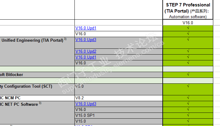

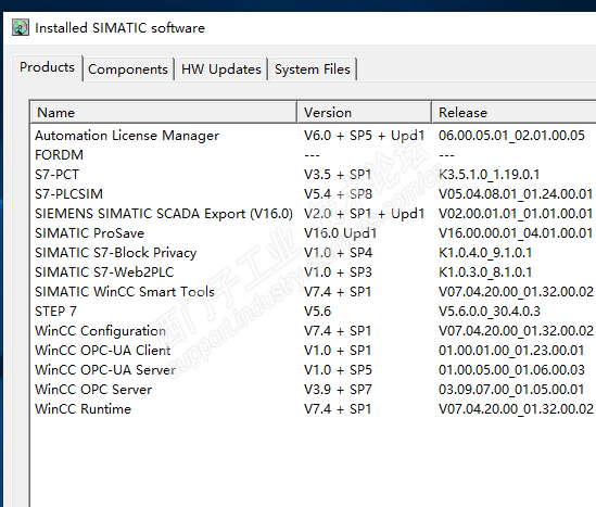

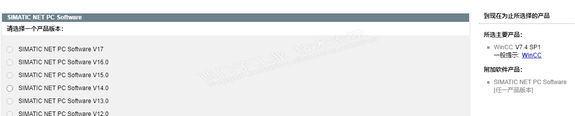

老师您好,
      我的simatic net 感觉安装有问题,通过下图也没找到simatic net 的软件选项
重装了也不行,我的博途版本是TIA portal Advanced V16,WINCC版本是V7.4SP1,查看TIA 与Wincc 的兼容性是没有问题的,simatic net 我安装的是V14 SP1版本,这个兼容性有问题吗,我看与TIA V16兼容的最低版本是net V15,同时又看到,与WINCC 7.4SP1兼容的是Net V14,我想问一下,我的问题是兼容性导致的吗,如何解决,谢谢!
