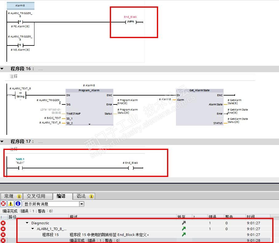

回复:STL编程程序跳转语句最后用“SET”和Save”指令
KylinOne
注册时间:2022-03-01
发布于 2022-04-08 09:47:09
3楼
以下是引用RENHQ在2022-04-08 07:13:11的发言 >1楼
改成梯形图的话,那就是在后面随便加个常通点然后输出一个线圈就行,注意点要都不用的哈
这个就是为了这个网络最后的RLO输出是1
大佬,是这样吗?之前STL语言中set了“End_Block”,好像同时给定义了。目前我在FB块中的静态变量里面建了这个变量来触发线圈,缺少跳转的Label
